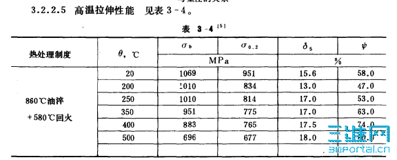

[求助] 40CrNiMo的高温性能
发表于 2009-12-17 11:38:29 | 显示全部楼层 |阅读模式 来自: 中国湖北十堰
40CrNiMo的高温性能
发表于 2009-12-17 16:02:11 | 显示全部楼层 来自: 中国江苏扬州
希望对你有所帮助
tdragonfu + 2 技术讨论
 楼主| 发表于 2009-12-17 19:00:21 | 显示全部楼层 来自: 中国湖北十堰
请问你的出处  能把电子版手册的下载地址告诉我吗
