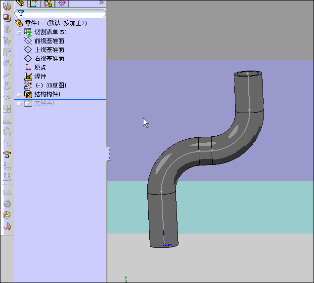

1# swwjslt
4 I9 ?; n; i& x7 `1.利用移动实体命令,先把各实体分解成你想要的样子. Z* n+ E: c: n) z) k7 D
2.把移动的步骤添加到多配置里面,把配置名改为爆炸视图
1 Y. g& Z; P8 }6 U5 a: _与装配中的爆炸效果,殊途同归!
发表于 2010-8-28 13:21:25 | 显示全部楼层 来自: 中国福建厦门
呵呵,你是不是需要这样到效果: 90.gif
