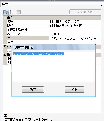

高版本有快捷按钮,你可以自定义一个按钮;快捷键你也可以尝试下自定义;

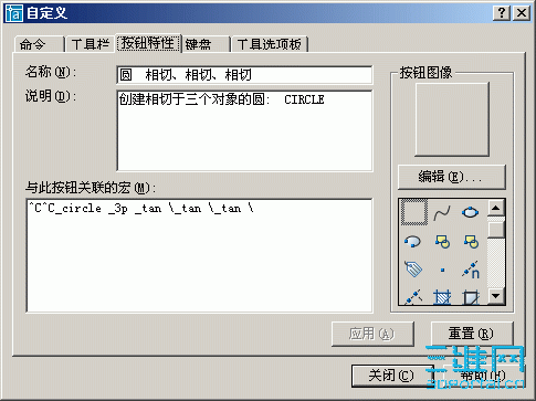

低版本也有啊,下图是2005的自定义窗口

 楼主| 发表于 2009-12-18 08:59:42 | 显示全部楼层 来自: 中国天津
原帖由 sealive_leafage 于 2009-12-17 16:21 发表 http://www.3dportal.cn/discuz/images/common/back.gif8 F& t" E, \2 ?" r* ^5 M( N) K
这个怎么调出来。。。

8楼你的是怎么打开那个命令的
发表于 2009-12-22 16:57:29 | 显示全部楼层 来自: 中国福建泉州
这么强,我用的是04的。应怎么打开这个命令

发表于 2009-12-22 22:21:52 | 显示全部楼层 来自: 中国
回复 14# dyzsc 的帖子
打开自定义对话框的方法; l3 n" S3 W- u; E
在工具栏上点鼠标右键,在弹出的菜单上点"自定义".- W  r% S; N/ v* E. o
也可以打开"工具"菜单,在"自定义"子菜单上选择具体项目.
# p% g3 J( Z/ i4 p
" c2 _0 L9 |& ~. V! J( Q在2005版本的自定义对话框中编辑按钮特性的方法  Q2 B# C( `( t% C9 B
1.按上面的方法打开自定义对话框
5 ?) a; c2 P8 Q3 y) p9 ?+ {/ o. D$ a2.在"命令"选项卡上找到要编辑的命令,并把它拖放到随便哪一个工具栏上; |; O7 W/ v9 W% P+ i) h2 |: m
3.在对话框上切换到"特性"选项卡+ Q4 @% o! ?7 K( R
4.在工具栏上单击该命令按钮,对话框上就会出现按钮特性编辑界面(如8楼图),在这里可以修改"宏",也可以修改按钮的图像等
2005llnn + 5 应助
