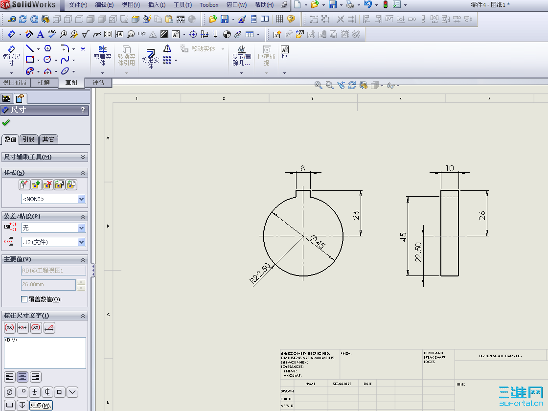

内孔上有键槽时,用智能标注时在主视图中因键槽的原因,标注尺寸小于实际尺寸。而且不能修改,否则不能标注公差。而在左视图中显示的是半径R值。请问如何是好?

你把半径R换成直径不就行了么? 截图00.png / v. H+ ]9 O5 [+ K+ S' D7 ~

但是标注尺寸线只有一半。(从圆心到内孔壁)

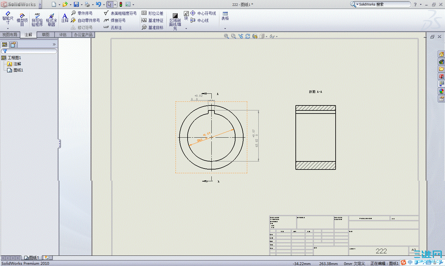

需要这样标注吧
零件1 - 图纸1.pdf
35.24 KB, 下载次数: 26

" v9 W- ^( w, y8 H# `* m解决了左视图的问题,但主视图修改尺寸后不能标注公差。
) P& X6 j! w% ~) W2 d* v操作有问题
9 G6 g; d7 R+ S3 j4 V半径改直径不是让你改尺寸啊
 楼主| 发表于 2009-12-18 10:51:37 | 显示全部楼层 来自: 中国湖北武汉

        可是开了键槽主视图上直径就小了一点点呀。而且通常都带小数点的。

你画个类似的图上来,大家给你标注一下,这么说费劲。
