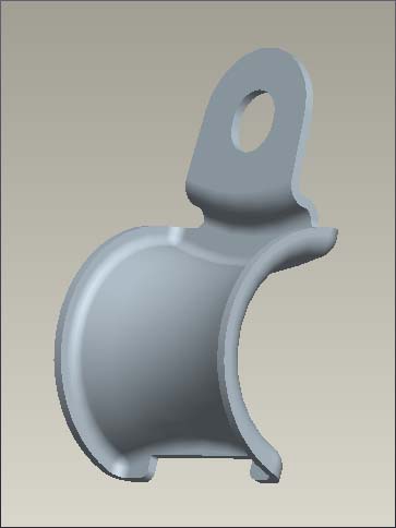

这个东西用钣金总画不出来,没办法用实体画好了,却没法转到钣金,更没法展开。高手请帮忙给展一下。谢谢先
" D' Z& R. `7 @这个东西是否能够用钣金画出来?好像不行。3.0版本。

能否展开首先要用钣金模块来做,另外是不是符合钣金的原理

发表于 2009-12-18 20:46:09 | 显示全部楼层 来自: 中国山东
我用钣金画了一个,但是展不开,去掉左右两边的折弯就可以!

发表于 2009-12-21 11:37:17 | 显示全部楼层 来自: 中国浙江宁波
大家不要想了 ,肯定展不开的。这个是成型零件
1 q& R7 d( ^9 r' ^那制造时怎么下料呢?有没有别的办法可以得到展开的尺寸?

发表于 2009-12-21 17:54:21 | 显示全部楼层 来自: 中国浙江宁波
下料简单,投影条线在零件面上 在测量它的长度,下料尺寸比它大点 做好后再切边,试模的时候看下料不对就在该  我是这样的

发表于 2009-12-22 11:19:37 | 显示全部楼层 来自: 中国湖北武汉
不要指望所有的钣金件都能展开,据我的经验,属于折弯、冲裁这一类的才可以展开。如果有拉延、材料变形(可能造成厚度变化,拉薄或变厚)都不能展,即使展开了,用处也不大

发表于 2009-12-22 12:17:45 | 显示全部楼层 来自: 中国安徽蚌埠
可以用拉延软件展平

发表于 2010-3-15 15:15:31 | 显示全部楼层 来自: 中国江苏苏州
转角位没有切口板金是无法成形的。
