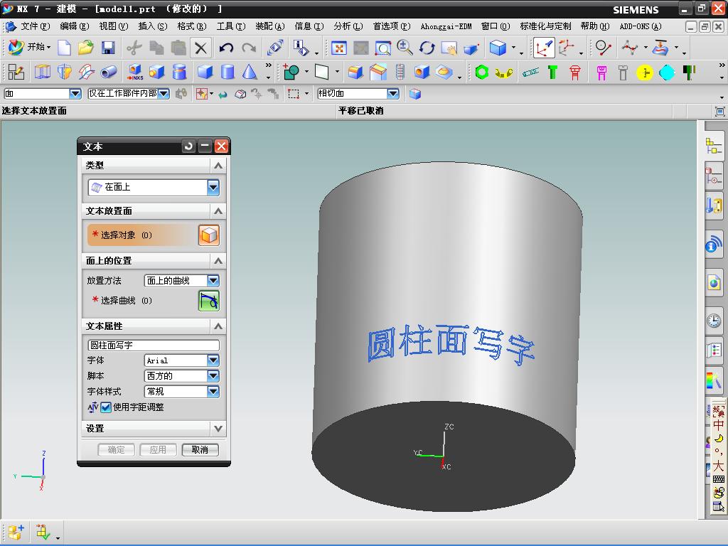

UG6.0怎么在圆柱面上写字?
发表于 2009-12-17 17:51:13 | 显示全部楼层 来自: 中国河南洛阳
插入——曲线——文本2 i: E) q: ~# Z4 n, a
选面——边缘——输入字) O2 @( r; U) S, I/ F! q
见图
