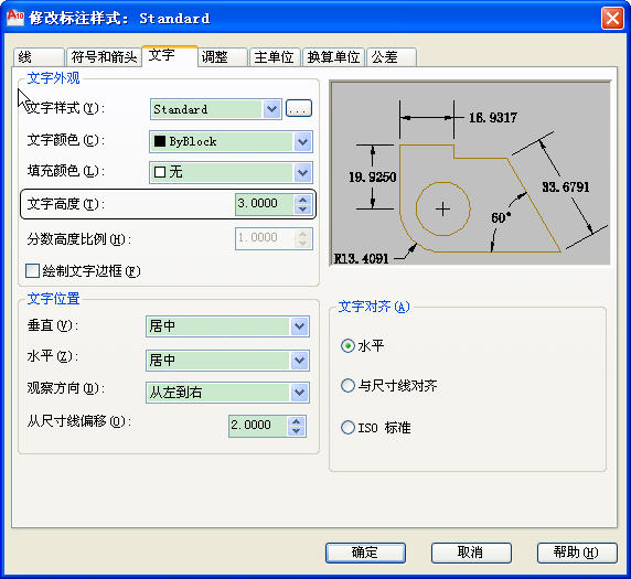

我在画CAD图形时标注的字体太小了,打印出来都看不清楚,怎么改变标注字体的大小?
 楼主| 发表于 2009-12-17 17:02:05 | 显示全部楼层 来自: 中国上海
查到了,按快捷键D直接修改到自己满意就好
发表于 2009-12-17 17:03:20 | 显示全部楼层 来自: 中国浙江宁波
在标注\标注样式里面改

发表于 2009-12-17 18:40:20 | 显示全部楼层 来自: 中国浙江宁波
命令:DIMSTYLE
- M2 j6 t1 }5 _& f/ j/ u9 `6 R) E修改文字高度

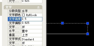

发表于 2009-12-17 19:01:08 | 显示全部楼层 来自: 中国广东佛山
选择标注,右键--特性修改文字尺寸8 L$ q- Y0 v  K/ E- c0 w2 ^3 M

 楼主| 发表于 2009-12-18 08:30:31 | 显示全部楼层 来自: 中国上海
回复 6# 哥哥很善良 的帖子
直接按快捷键D就可以调出标注样式,然后就随便更改了,谢谢各位的解答!

发表于 2009-12-18 13:12:53 | 显示全部楼层 来自: 中国山东青岛
打开标注样式-文字选项卡-文字高度,直接修改,按确定键,关闭。
