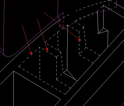

我要的结果是:可见线全部显示为实线,
# b8 i6 H+ n- h- @但是有局部位置却显示为虚线!!!; E& g& Z  g! d( s$ K" N& L7 A3 Q9 E( |4 W
虽然可以通过视图相关编辑功能修改,但太繁琐
/ e* A% o4 e, q7 O* h谁能指点一下好的解决方法

$ A5 m/ n$ f8 H2 ]3 s你误会我的意思了...我的意思是:我设置可见线为实线,但还是有些可见线显示为隐藏线(虚线)

只能视图相关编辑功能修改局部,NX还无其它方法,希望以后NX能单独对“组件”和“体”进行编辑。
 楼主| 发表于 2009-12-30 12:07:55 | 显示全部楼层 来自: 中国广东深圳
我个人认为是3D实体的问题.因为这个图没改动之前显示是正常的2 X# F+ F9 G8 G: n- T8 T
后来3D模型修改之后.制图更新才出现这情况的
发表于 2009-12-31 18:06:37 | 显示全部楼层 来自: 中国河北沧州
5# alelove
; X  l6 Y( ?  W* `+ l哦,呵呵,还是弄错你的意思了,还以为你是要局部虚线呢,如果是这样的话,那就是更新问题了。
发表于 2010-1-4 19:25:27 | 显示全部楼层 来自: 中国重庆
是不是因为约束的问题,你在改变模型的时候改变了某些约束!
发表于 2010-1-5 09:59:58 | 显示全部楼层 来自: 中国广东东莞
也有可能是显示(显卡)的问题。
