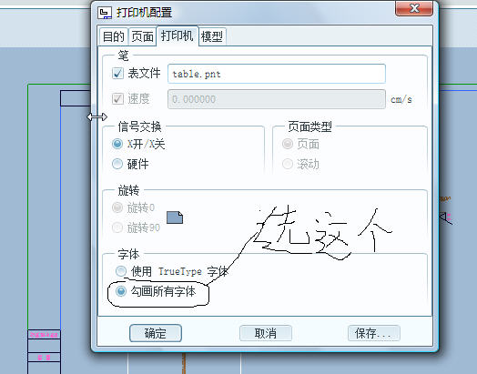

发表于 2010-1-18 19:58:52 | 显示全部楼层 来自: 中国浙江宁波
Snap1.jpg , ?5 P1 @  B* c3 [; {% J* S
1 K: C! b& Y0 \7 n6 {0 e6 d$ e; d1 \打印时勾选下面那个就可以解决了!祝你好运!

我以前也有遇到这个问题,按7楼的就行了
