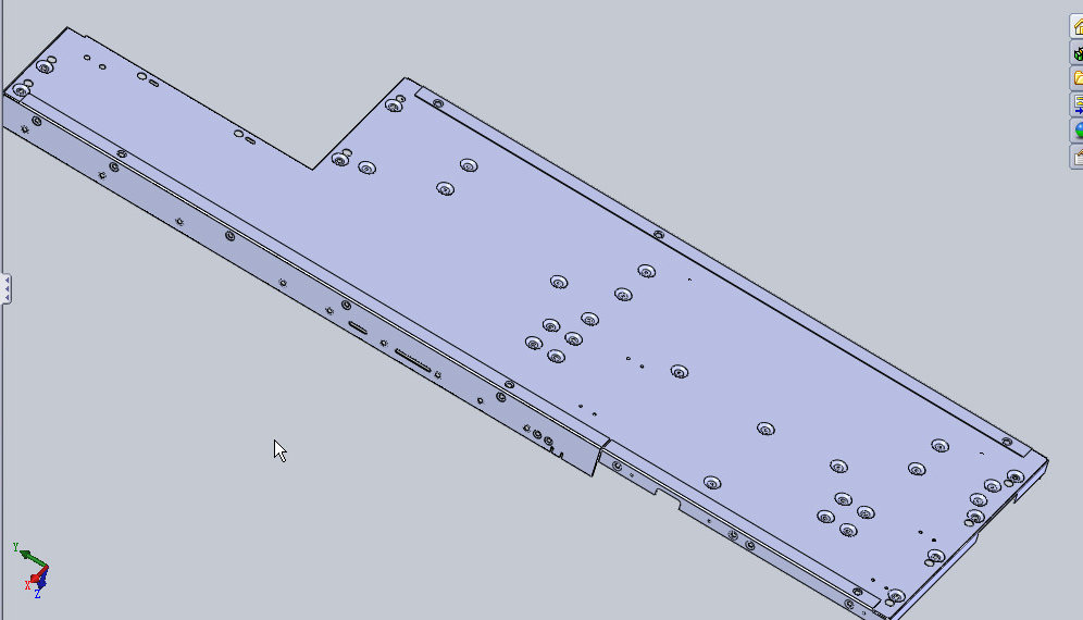

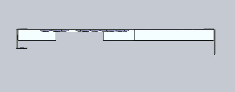

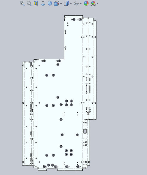

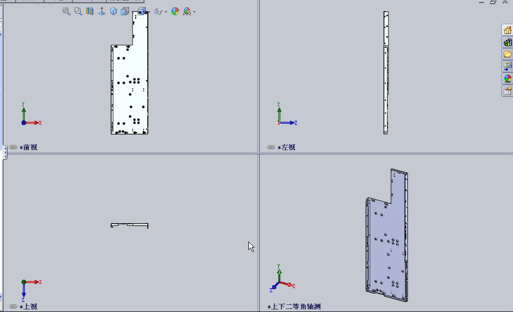

发表于 2009-12-17 23:11:50 | 显示全部楼层 来自: 中国广东广州
看看一个比较复杂的钣金零件。  A1 B( ]3 Y0 j2 t
