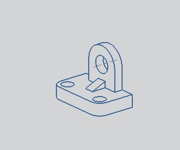

需要标注的视图如下  请大侠帮忙  谢谢!
 楼主| 发表于 2009-12-17 18:31:43 | 显示全部楼层 来自: 中国辽宁本溪
补充一下,版本为7.0

其他的视图我会标注  就是这个轴测图的此存  你能发个截图告诉我 轴测图的尺寸怎么标注吗? 谢谢!

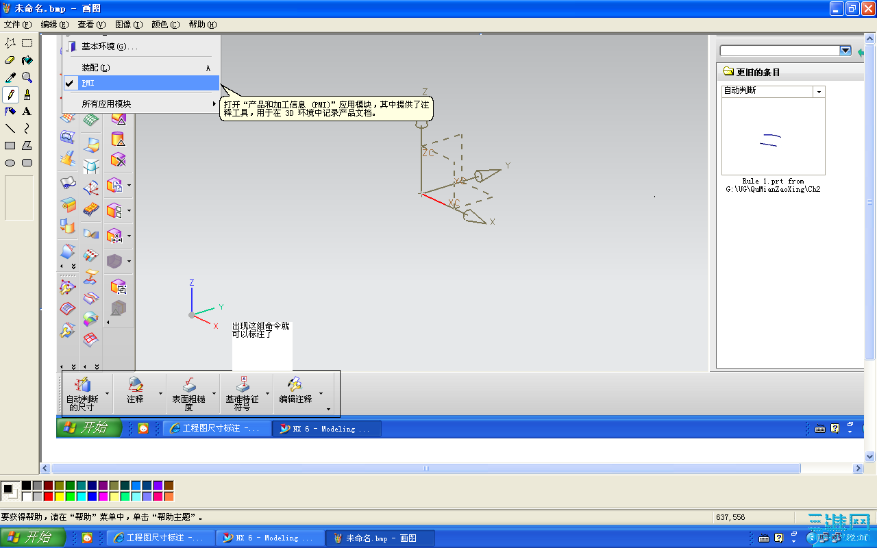

start里选中PMI,该尺寸的标注就在里面,你可以试试看看
发表于 2009-12-17 22:01:51 | 显示全部楼层 来自: 中国河南洛阳
附图看看会直观些

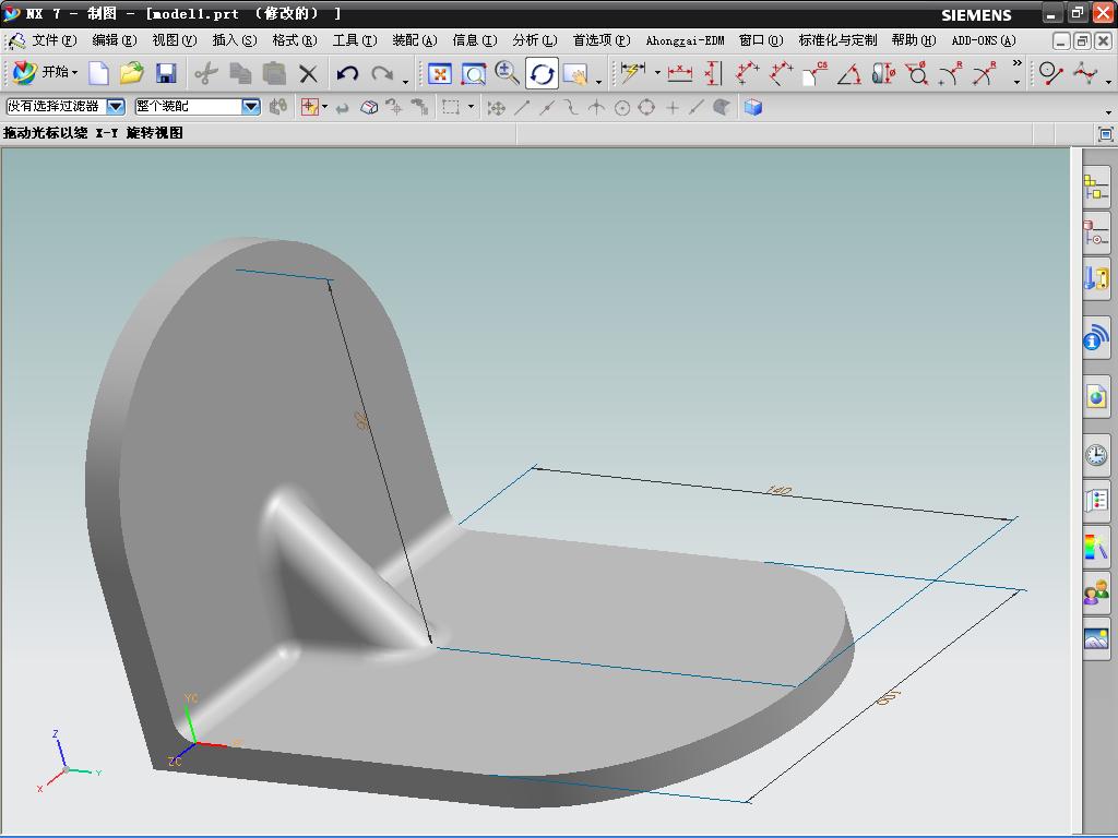

建模完成后,进入制图模块,出现对话框时,点取消,此时界面为建模模式,但有尺寸的标注,切换X-Y坐标为你要标注的平面后就可标注了,尺寸标哪就让X-Y坐标放在哪,标注很简单,见图。

在制图模块中所有的标注都是标在X,Y平面上的,如果要标注轴侧图得将视图展开后标注,展开后调整坐标的X,Y平面到你所要的面上。
