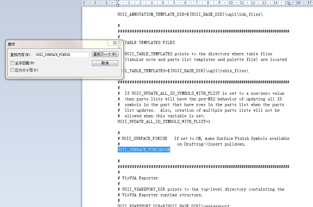

重新安装UG7。0后,在制图时发现表面粗糙度符号不见了,重装前还在呀。求助
发表于 2009-12-17 20:14:37 | 显示全部楼层 来自: 中国北京
在UGII目录打开名为ugii_env.dat里查找UGII_SURFACE_FINISH=OFF 改为 ON 然后重新启动UG在制图的插入符号里面就有了

发表于 2009-12-22 15:59:36 | 显示全部楼层 来自: 中国湖北武汉
UG7.0的ugii_env.dat文件没有这项! :ang: :ang:
发表于 2009-12-22 16:40:34 | 显示全部楼层 来自: 中国山东济南
有的,只不过和以前不太一样了
