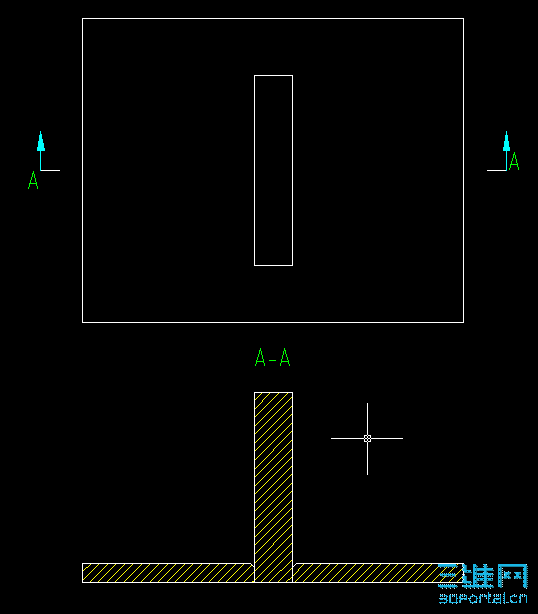

有一带C1倒角的焊缝,两块板T字形对插,该如何表示。属于单边V型焊缝呢还是角焊缝?

这与要求的焊角高度有关,若焊角高就是1mm,那就是单边V形焊缝。若要求的焊角高度为5mm,那个小倒角就忽略了,只标角焊缝就行了。若下面的两条缝也要焊,那就是两个对接焊缝了。

这个焊缝设计错误,倒角应该在下面。上面是双面角焊,不用倒角。下面是两个y形焊缝,要倒角的。
