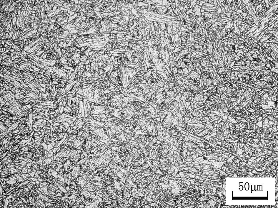

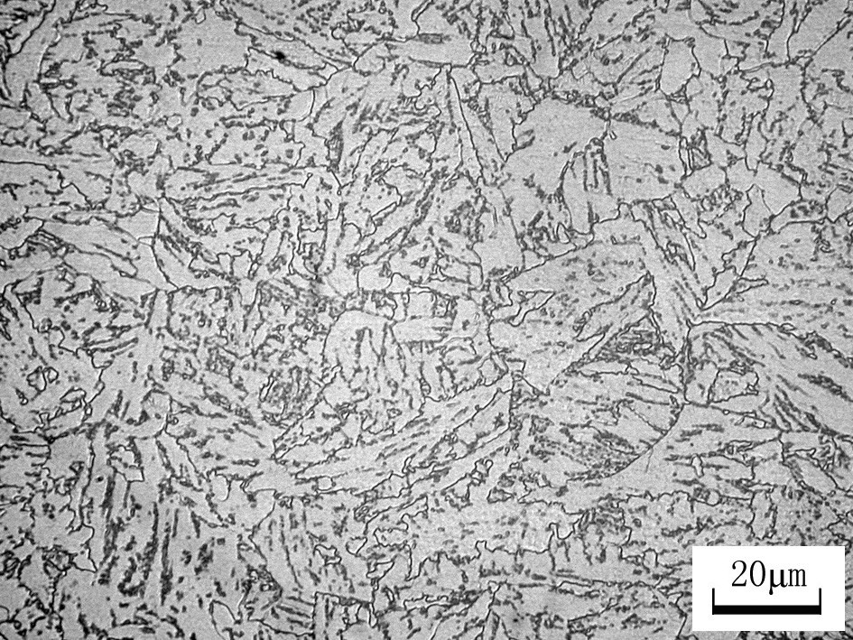

[求助] 请教钢种:15NiCuMoNb5-6-4的晶粒度评级问题
发表于 2009-12-17 21:37:28 | 显示全部楼层 |阅读模式 来自: 中国四川成都
材料 15NiCuMoNb5-6-4     正火(喷雾冷却)+回火状态
7 d8 U$ M' C2 o& @经过苦味酸+洗洁精腐蚀后,检验站认为无法评级,请问有谁做过类似钢种的评级,能提出比较好的腐蚀方法吗?

发表于 2009-12-18 09:26:04 | 显示全部楼层 来自: 中国台湾
5%硝酸酒精
 楼主| 发表于 2009-12-18 13:54:15 | 显示全部楼层 来自: 中国四川成都
就是图一的效果。
发表于 2009-12-24 11:28:45 | 显示全部楼层 来自: LAN
GB/T 6394 金属平均晶粒度测定方法
: V$ N! B" P" ?6 |) i
' `% W6 z. E3 U6 a* v* |6 S两个试片上晶粒度最大级别与最小级别差不超过3 级
( k& F9 x; H: N& X1 M, C) R! v$ ]8 m0 A( e
可以使用的标准:
: ^1 _! j3 G: y/ g  GEURONORM 103-71
, B; y: s! t8 m( g) aISO 643$ E' H# o& W  I1 ?7 ~* P! k8 t
DIN 50601
" [0 K1 P* N) B" Y" g! JASTM E112
