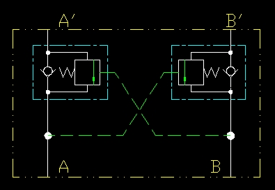

3楼,结合一个图,给大家讲讲。
发表于 2009-12-28 19:51:05 | 显示全部楼层 来自: 中国上海
不好意思公司不能上网,家里的电脑没有工作的东西,找一个简单的东西解释一下。
9 }4 ?) Z) q4 F" c  M5 W" U& @就这个图纸吧,A是上升腔,B是下降腔,如果要保证负载下降平稳就一定要保证点1的压力比较稳定,也就是平衡阀上的压差加上回油的背压应该是和负载平衡的,而平衡阀的节流损失时和开口大小有关系,而开口大小又是2点的压力决定的。这个平衡时一个动态的平衡,当下降的速度快了超过系统能提供的流量这个时候2点的压力就会降低(甚至是吸空产生负压)平衡阀的开口就会减小甚至是关闭,这样2点的压力就会上升,平衡阀的开口也就大了,就在这样的情况下,平衡阀的响应速度越快也就越平稳。同时平衡阀的开启压力越高,也会平稳一些,不过能耗会大一些。我以前专门写过一点关于平衡阀选用的一点心得,如果有需要你可以查找一下。- d3 x! ^) A. y( [# x
发表于 2009-12-28 21:22:13 | 显示全部楼层 来自: 中国山西大同
楼上,结合这个图给讲一讲。

发表于 2009-12-30 13:31:50 | 显示全部楼层 来自: 中国上海
现在只考虑一边是负性负载,双向的和单向的原理是完全一样的。按照楼上的图纸,假设A口为上升腔,B口为下降腔。A`和B`分别接工作机构。我们按照是用马达作为工作机构考虑。当上升的时候A口进油,因为要克服负载所以A口的压力是高压腔,油通过A到A`是通过平衡阀上的单向阀的,所以A点压力和A`点的压力基本相等,这个时候装在B口的平衡阀的控制油是和A点压力相同的,这个时候基本上B口上的平衡阀是全开的。现在说下降的工况,下降是B口进油,同样油是通过B口上的平衡阀上的单向阀进入工作机构的,这个时候负载是一个负性负载,如果A口上没有平衡阀,负载会对执行机构做功,马达就会按照基本负载自由落体的速度来工作,这个是我们不能接受的。所以在A口上安装了这个平衡阀。平衡阀在控制油口没有压力的时候是全关的,也就是油通过B口经过执行机构达到A`不能通过平衡阀达到A口然后回到油箱。这个时候B到A`这段回路的压力就会升高,因为A口平衡阀的控制油的压力是和B点的压力相同的,平衡阀就会开启,开启后,油就可以由A`通过平衡阀回去了,但是这个时候平衡阀上会建立一个压差,这个压差能够平衡掉这个负性负载,物体就会匀速下降了,下降的速度就是系统提供的流量决定的。如果对起重机的卷杨来说,就是平衡阀上建立的压差在马达产生的力和物体的重力相等。但是由于在平衡阀开启的时候由于B点的压力上升的高了,所以平衡阀的控制油的压力就高了,在平衡阀上建立的压差就不能平衡掉负性负载,这个时候物体上的重力和马达上产生的力就不平衡了,结果就是物体有一个向下的加速,马达的转速就超过了系统提供流量,所以B点的压力就会下降,这样平衡阀的控制油的压力就下降,平衡阀的开口就减小,压差增大。基本上平衡阀就是在这样的一个不断变化的过程中工作的,是一个动态的平衡。不同的厂家平衡阀的设计的细节不同,但是原理都是这个原理。好累,我的水平也就是能说明到这个程度了。

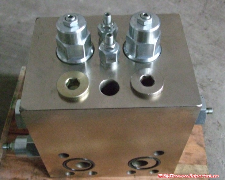

10# 液压小技工
, j: S9 d' D! u& P: S( f9 l- I. E
% c4 v; d# c$ V7 N( C1 K你可以对照这个控制块研究一下。控制马达平衡的
