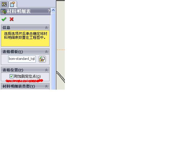

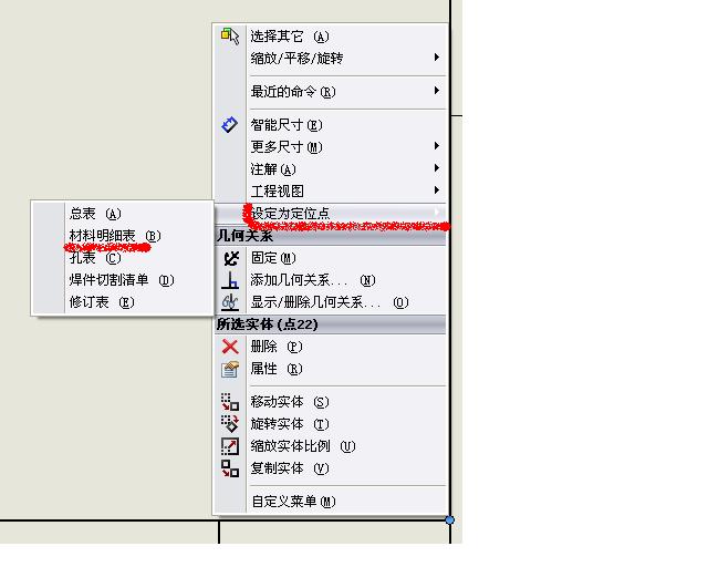

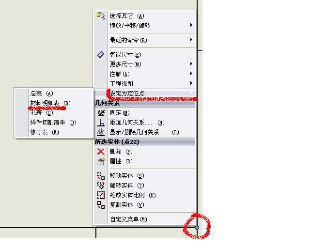

我刚学会,很简单,
; _2 R1 ?0 I) f4 N: S: j  k- f7 z: m如下图,在编辑图纸格式状态下,点你想放的定位点-鼠标右键-设定定位点-材料明细表-保存图纸格式,下次调用时即可。- p7 z! D" y7 E0 z" N0 K' R6 p0 L
注意:在添加材料明细表时,要勾上  附加到定位点。
