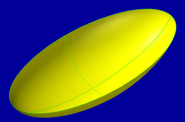

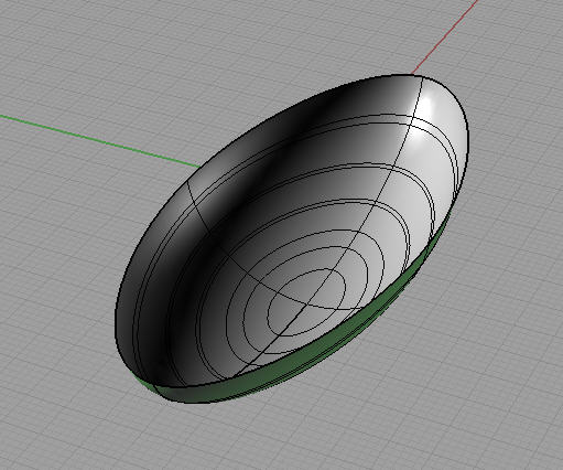

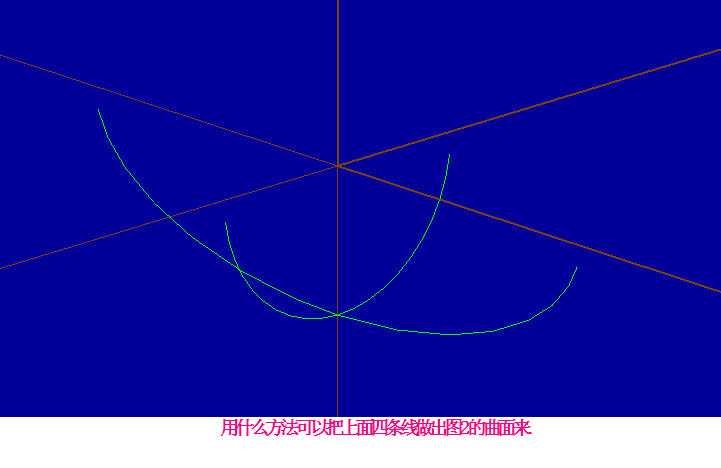

如图1中所示的四条线,在MC中用什么命令来做出图2的形状。5 k/ _$ M8 ]8 E
- W  Q* r: |" R1 d. Y* c
图2 的曲面我是在犀牛中用放样命令做出来的。

试过了,但都不行,上面有附件,请大家帮忙下!

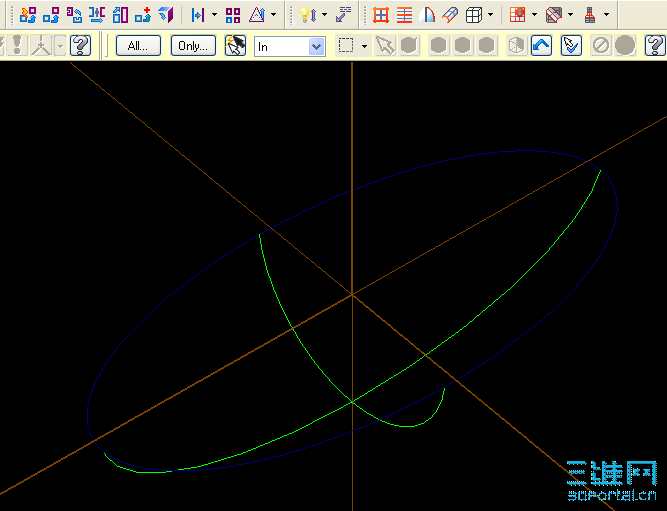

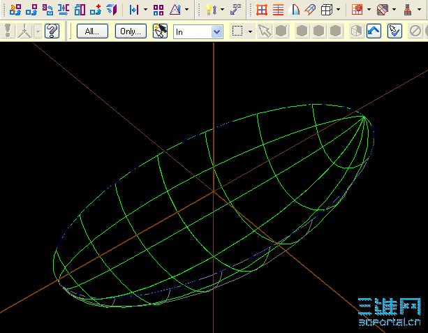

做了四条辅助线.用 creat net surface.

谢谢楼上的提示,加了椭圆线(分为两部分)用昆氏曲面做出了一个完整的曲面。9 p& N- _% ?3 i0 _) c
