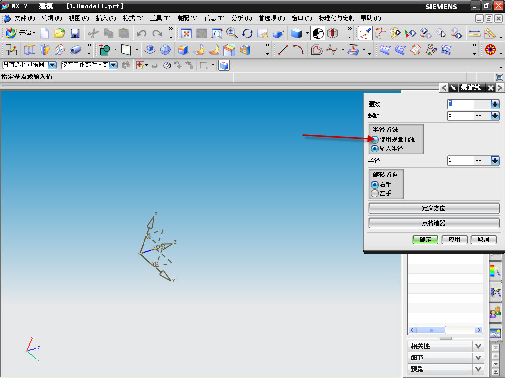

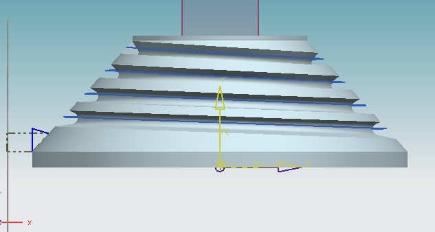

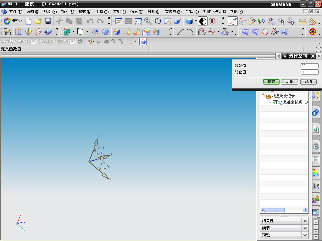

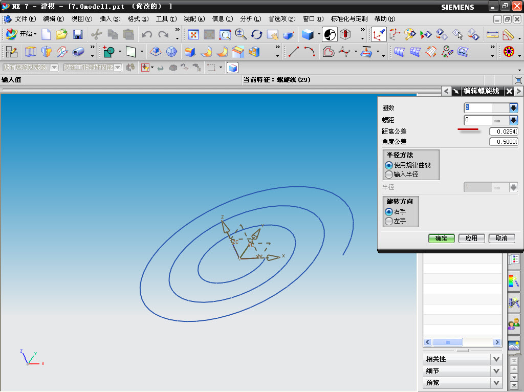

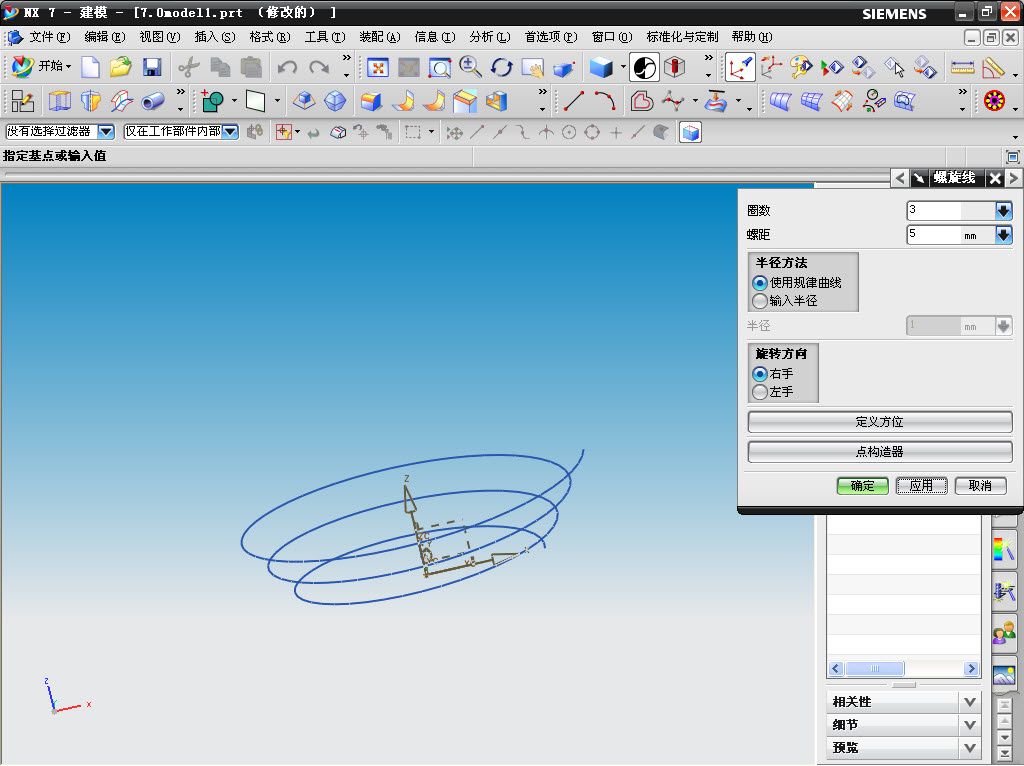

发表于 2009-12-19 18:50:36 | 显示全部楼层 来自: 中国四川广元
beyond2009 + 5 应助
