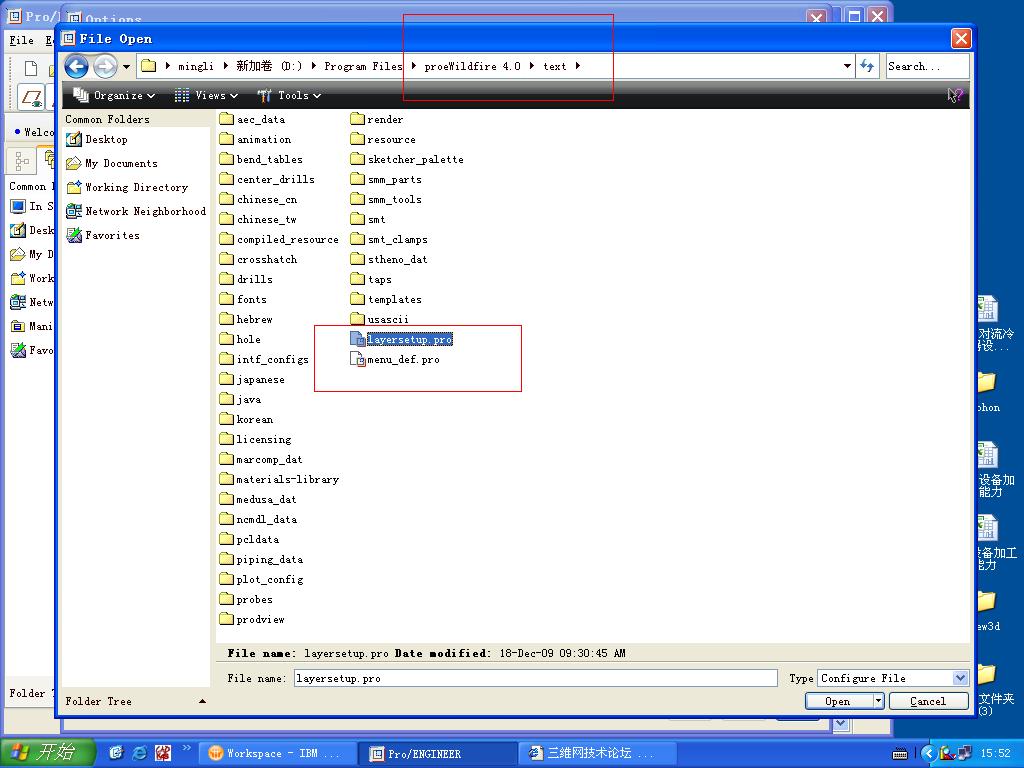

今天公司装正版proe,但是找不到config.pro在那里?
; X7 \6 n( l. |, t3 h: s$ rD:\Program Files\proeWildfire 4.0\text 下面也没有& L; r: y! @( B5 }* B
有谁知道啊?帮帮忙

自己可以建个文件夹放config.pro文件夹,想放哪里就放哪里  主要的是你的起始目录是在congfig.pro文件夹里就行

默认没有这个文件, 需要自己建立.

congfig文件是要配合自己公司的绘图习惯的,当然可以拿别人的用,但是如果你发现有问题,找起来麻烦!因为有些选项已经不是默认的了。
2 ]2 r" j* `( i/ m* r% k另外建议LZ找本书看看。学PROE,最基本的就是CONFIG文件。
