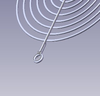

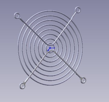

RT:扫描在做镜像,不知道扫描的路径那里出现了问题,图变成这样了。麻烦大家帮我看下,这个怎么回事》?我自己倒退从做,还是不成。万分感谢。

再次尝试。。。中间又变成没有扫描上。。。。。郁闷ING........

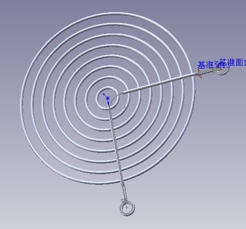

我把源文件发上来了,你打开看下,就是2个固定孔位,一个在扫描的时候,可能路径有问题,所以那个折线上面多了一条直线。。

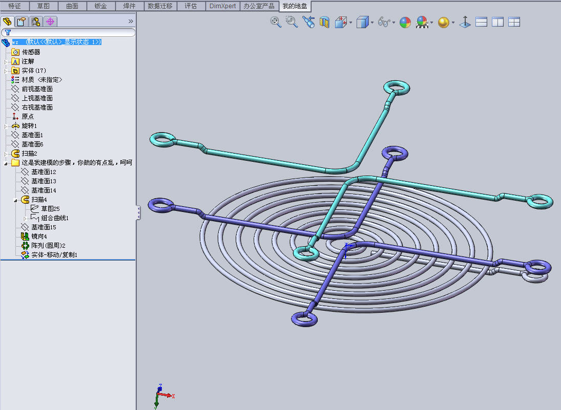

不用扫描2个的,扫好一个然后圆周阵列,再把两个两个连起来就好了

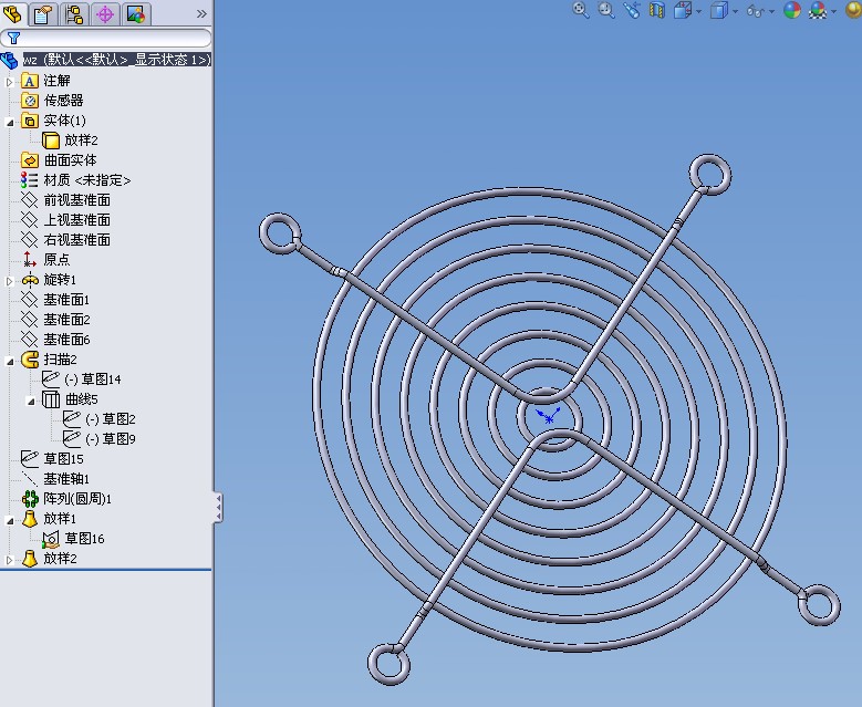

我也做了一下,思路有点不同,你也参考一下吧. e+ r. D% U7 W8 t
