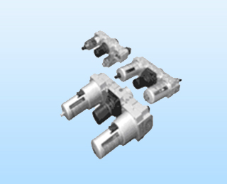

关于三联件(三联体),有一种型号为: QLPY106,我不明白其中“106”指的是什么意思,其型号还有:QLPY106-TZ,"TZ" 是什么含义。请高手给予解惑。谢谢。

7 V9 [) Q; J$ X% F主要规格:QLPY106、QLPY108、QLPY208、QLPY210、QLPY215、QLPY320、QLPY3259 [0 p# {' M( `/ R" H" U/ K& t

三联体QLPY型号说明
QLPY
产品型号:
1-过滤减压油雾三联件
2-过滤减压油雾三联件
3-过滤减压油雾三联件
公称通径:
06-6
08-8
10-10
15-15
20-20
25-25
接口螺纹:
01-G1/8
02-G1/4
03-G3/8
04-G1/2
05-G3/4
06-G1
过滤精度:
1-过滤精度5μm
2-过滤精度10μm
3-过滤精度25μm
4-过滤精度50μm
调压范围:
5-0.05~0.4MPa
6-0.05~0.63MPa
7-0.05~0.8MPa
可选配件:
TZ-停气自动排水
Z-自动排水
无-手动排水
定货举例:QLPY215-0446-TZ
