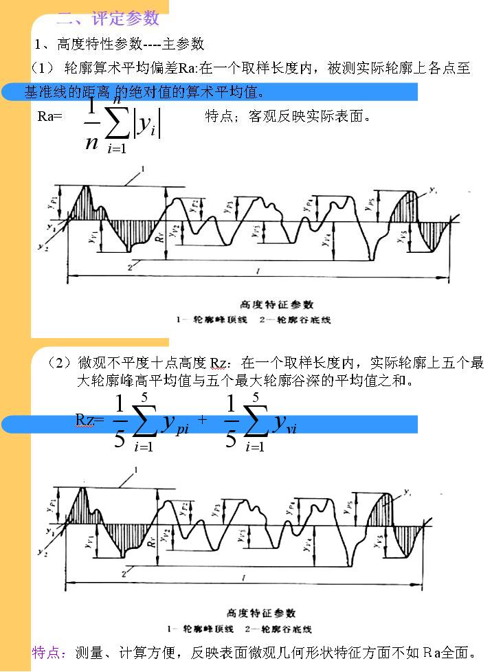

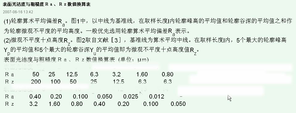

请问这两种粗糙度有什么区别,他们之间如何换算
发表于 2009-12-27 22:16:56 | 显示全部楼层 来自: 中国江苏无锡
Ra 轮廓算术平均偏差:在取样长度内,轮廓偏距绝对值的算术平均值 ;
* ?( H% F# c3 }/ J8 gRz 微观不平度十点高度:在取样长度内最大的轮廓峰高的平均值与五个最大的轮廓谷深的平均值之和;
* `& [# Y6 B) a: N+ Z0 U- P- {# WRa是最主要的评定参数,Rz一般只用来表示比较短小的表面
0 k* Z. j6 e9 T* K4 b4 i换算不太清楚!
发表于 2009-12-28 08:22:10 | 显示全部楼层 来自: 中国山西太原
Ra与Rz从定义上去区别,二者换算关系大致为Rz4Ra(但个别有例外)。对照见下图:  d0 @# F! A' c3 f9 b" s
; S3 c# V$ P& E! e1 n+ _
[ 本帖最后由 gaoyns 于 2009-12-28 08:34 编辑 ]
zyxwq + 3 应助
发表于 2009-12-28 13:58:27 | 显示全部楼层 来自: 中国江苏苏州
简单的说Ra是所有点的平均值,Rz则是5个最高点和5个最低点的平均值。
) U9 z* \$ N$ E+ C6 |4 i7 XRz和Ra是没有办法换算的,但根据经验,往往在标准上按照Ra的4倍来制定Rz的标准& L% i( k/ m7 A4 ?5 a
如Ra如果要控制在0.8一下,一般可选择Rz3.2来控制。
