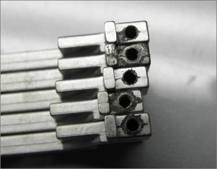

锌合金镀镍,镍厚度5微米,是哪道工艺上出错才倒这样子不脏污似的现象产生呢?一般在螺纹处产生。前处理吗? 那是如何产生的呢?谢谢了。
1 p% q0 T# e1 Y-->前处理脱脂未完全。" N* A# F, O" s) n4 N" S
6 n8 U% `5 F6 S
一般在螺纹处产生。前处理吗?. W# Z/ g* k1 c
-->是的。9 C5 d* H6 K. S" J; h# ^/ G
0 i8 N& |; n) h那是如何产生的呢?
7 v, i4 {: ^9 y1 k  y-->螺纹处的攻牙油未被脱脂完全。

脏污的产生,重要来源于1)基材缺陷;(2)镀液;(3)工艺;(4)挂勾。' g; v; ^3 w$ Z5 O9 s9 m
) p; C& }$ V( p1 X6 k这里产生在螺纹处,应该是工艺原因,或者镀液问题,从这2方面可以解决。
