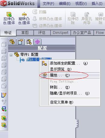

我原来给画的零部件自定义属性,都是采用如下的方法:
# _, q) ]% O' k! v

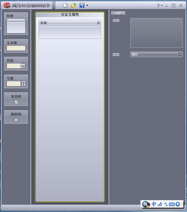

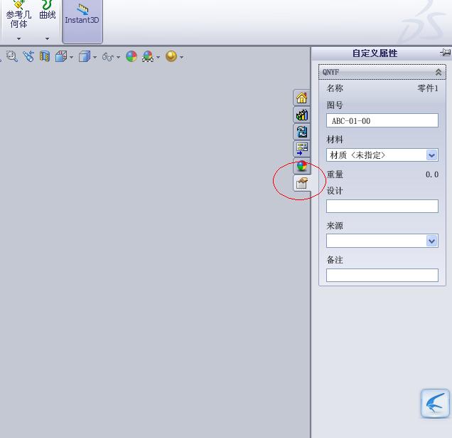

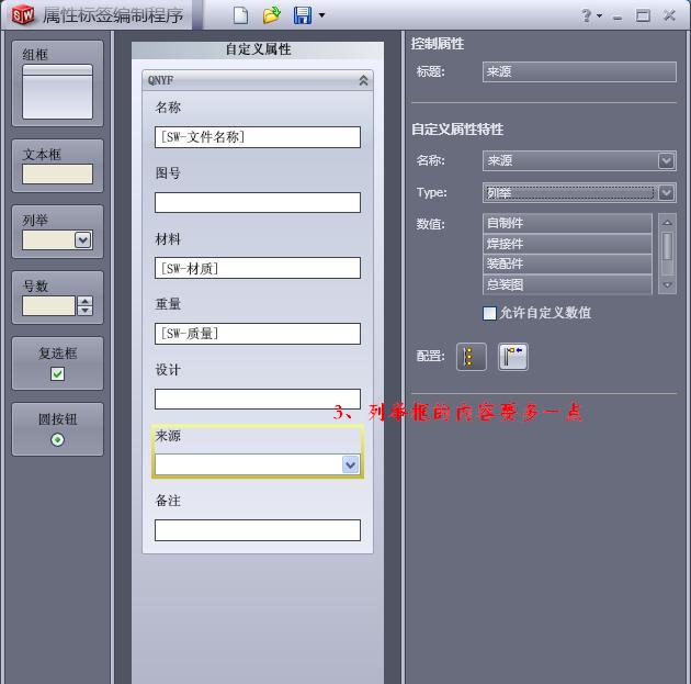

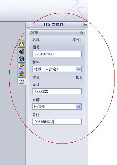

: X4 n0 K# s$ {- i" k3 |前一天看到论坛的帖子http://www.3dportal.cn/discuz/viewthread.php?tid=844391&extra=page%3D4,采用自定义宏的方法快速打开属性编辑表觉得不错,今天也想试一下,没想到发现了SW2010一个以前没用到的功能,用来做编辑自定义属性这个原来感觉比较烦的事情就 一个字,爽!!!$ @4 p4 H2 O( Z! ~) J
" B+ `2 U7 P  j) `2 \: p8 I自己编辑好属性标签界面然后保存(别跟我说不会编哦!有帮助文件自己不看我也不理你)这样在SW界面上就有一个相应按钮. f9 J& A2 g4 w
: m& N7 n; q. h% e5 V9 r7 P9 \点击按钮在打开的标签内填入相关内容试试,再按原来方法查看一下自定义属性编辑表,是不是觉得很爽呢?
打开自定义属性表编辑
打开自定义属性表编辑

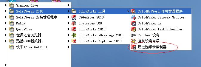

在开始菜单里有一项
在开始菜单里有一项
打开后的界面
打开后的界面
增加的按钮和我做的属性标签
增加的按钮和我做的属性标签
试填一下
试填一下
看看效果
看看效果

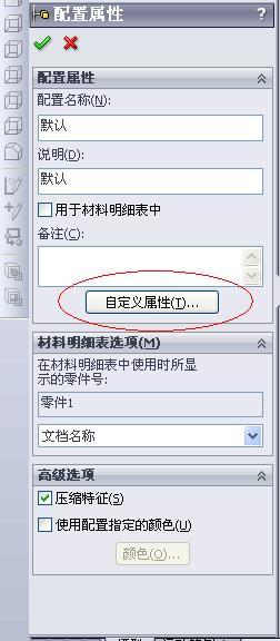

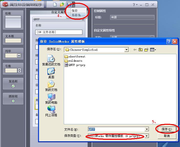

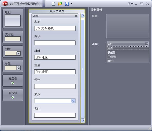

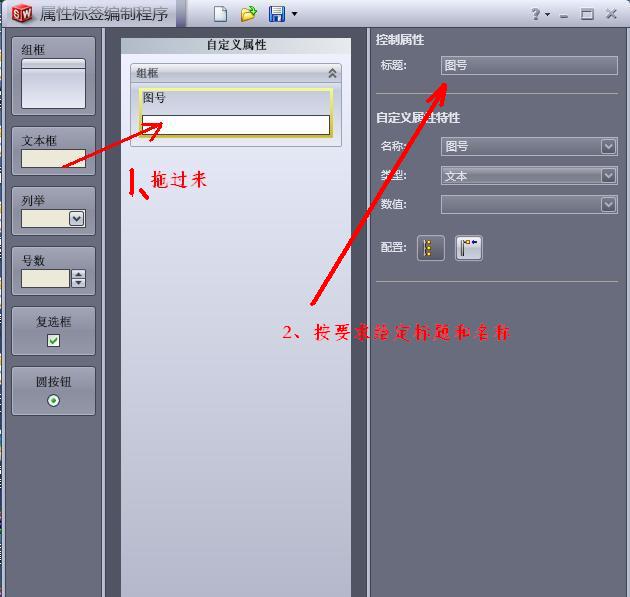

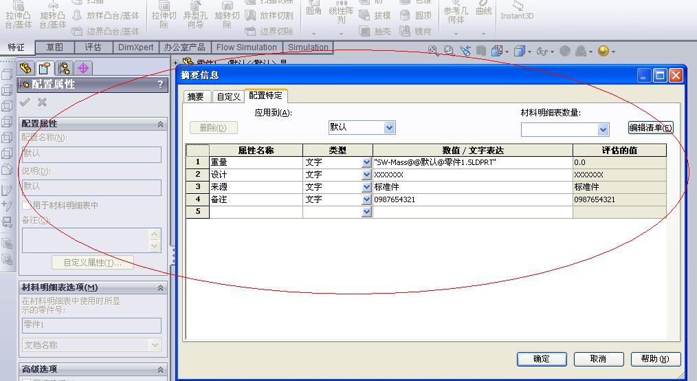

我这人懒,还是请楼主给个教程吧,我倒是能出图片3,但图片4、5、6怎么出来的就不知道了。

请楼主示范一下看看如何填写《属性标签编制程序》好吗?谢谢!

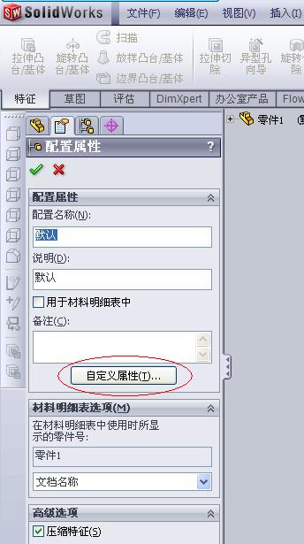

 楼主| 发表于 2009-12-20 10:20:08 | 显示全部楼层 来自: 中国江苏无锡
楼上的看好
编好保存上面图4就自然有了
编好保存上面图4就自然有了
右击零件配置再点属性
右击零件配置再点属性
然后就如上图6
然后就如上图6
 楼主| 发表于 2009-12-20 10:54:24 | 显示全部楼层 来自: 中国江苏无锡
回4#。% U2 ~" T) C+ X/ ?+ D" W% k2 d/ r
这个跟建立VB窗口控件一样。
