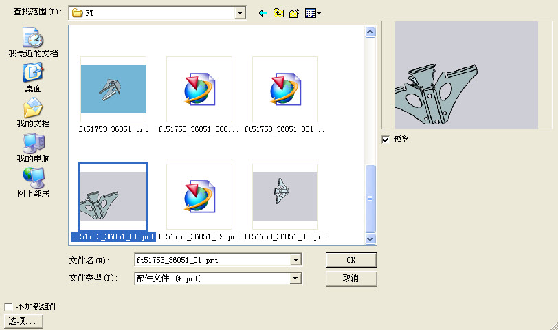

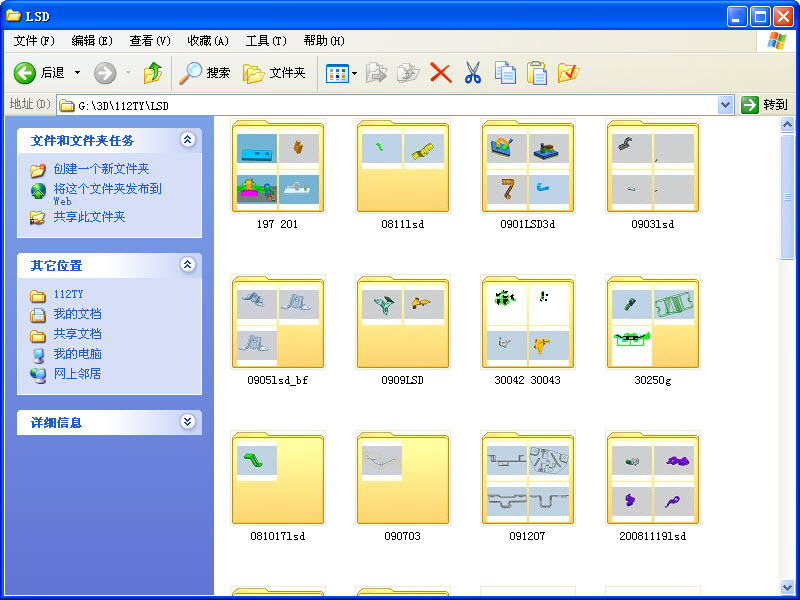

3-1.jpg 3-2.jpg 7 y; ?0 W2 G0 W
. p& q  \* d2 M
                                            XP系统
