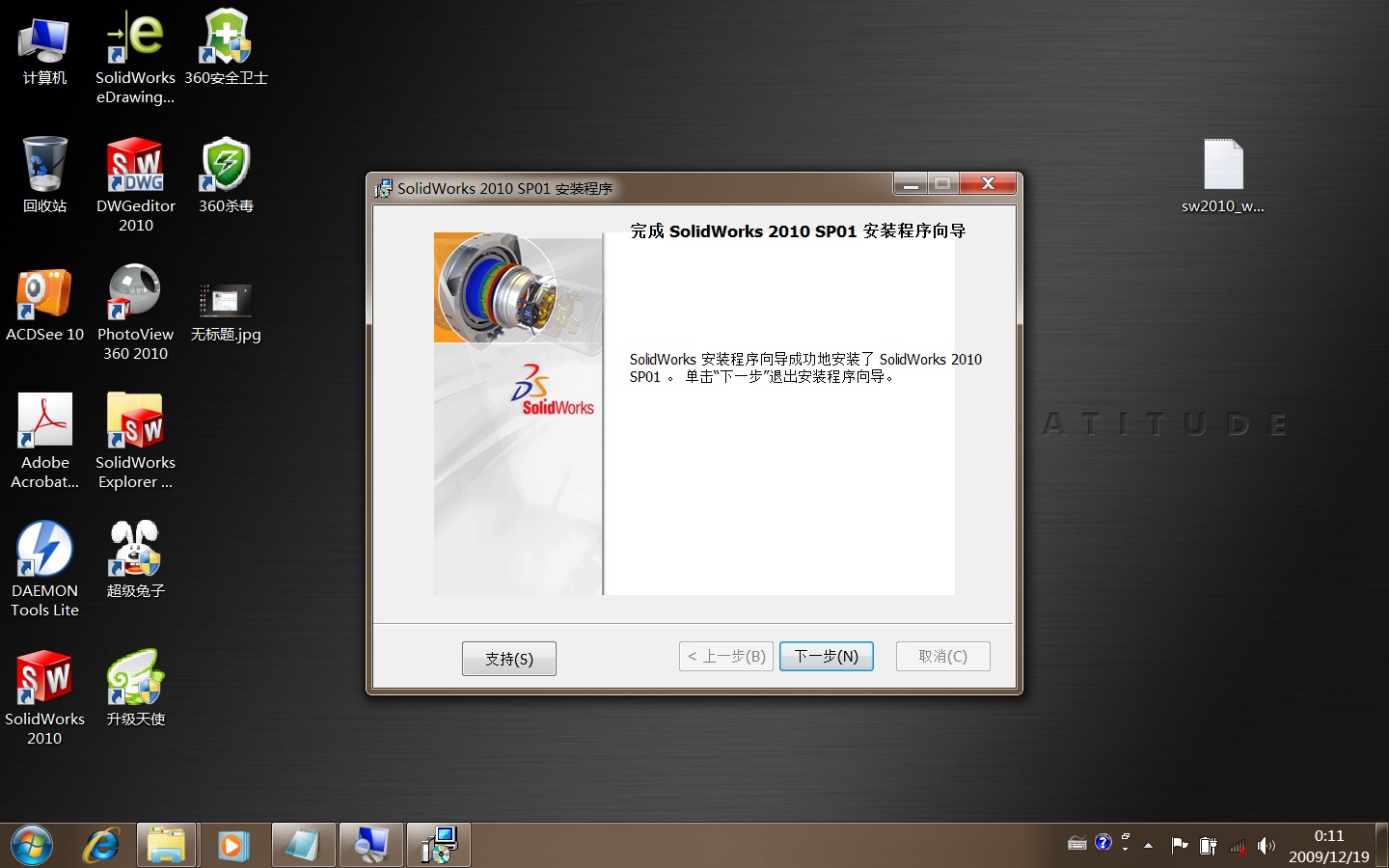

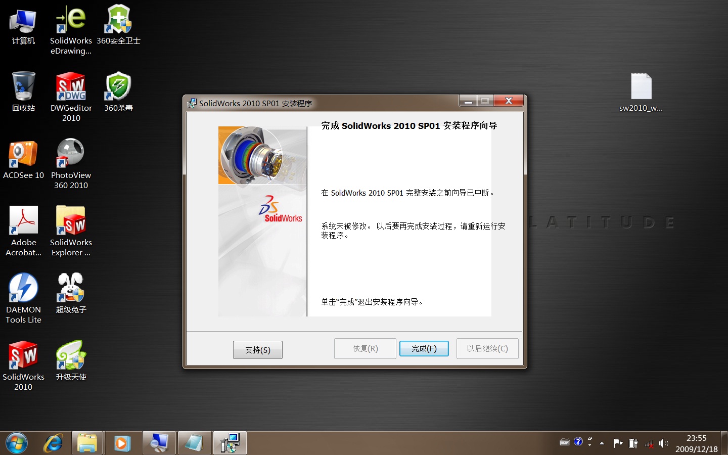

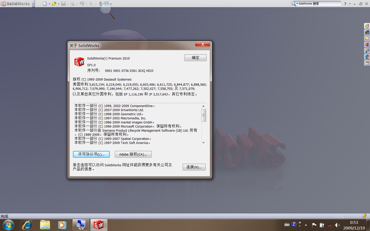

看到 SolidWorks 2010 sp1 很高兴,下载后升级时遇到些麻烦贴出来与朋友共享。

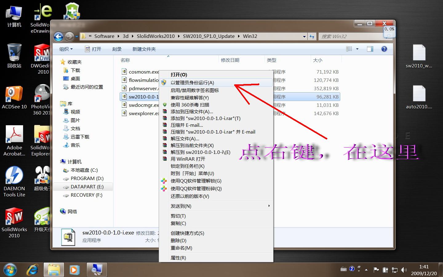

5 G/ s7 `8 c; O3 D; R在win7下升级一定要记得用管理员身份哦,否则在安装途中会退出。

发表于 2009-12-20 00:04:49 | 显示全部楼层 来自: 中国北京
楼主,请问如何使用管理员来安装,我点击右键就没有出来管理员安装的选项
 楼主| 发表于 2009-12-20 01:57:12 | 显示全部楼层 来自: 中国北京
原帖由 ndy186 于 2009-12-20 00:04 发表 http://www.3dportal.cn/discuz/images/common/back.gif1 N' ^$ Z* W& \
( @; O, i  g9 m( x我的win7系统点击右键后,在这里有个选项。
发表于 2009-12-20 09:35:03 | 显示全部楼层 来自: 中国北京
已解决,主要是要在zip没有解压的情况下就要选管理员操作方式,当解压后就无法选管理员选项了,还是感谢楼上
