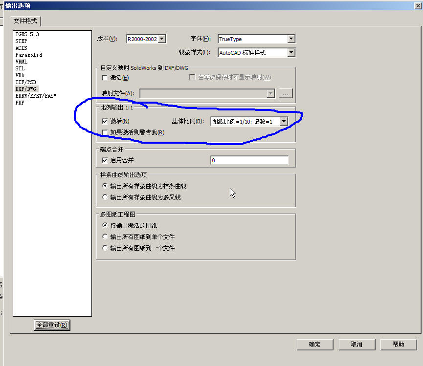

发表于 2009-12-19 10:03:11 | 显示全部楼层 来自: 中国广东汕头
将1:1激活即可

发表于 2009-12-19 19:00:52 | 显示全部楼层 来自: 中国广东广州
原帖由 dk 于 2009-12-19 10:03 发表 http://www.3dportal.cn/discuz/images/common/back.gif/ w/ E5 b$ N* L6 J) h
将1:1激活即可
# _, ~7 ~2 y8 v9 z1 @$ Q' K( c% y3 t% H& e: m8 U5 j  m# s
请问:这个窗口是在那里打开的?

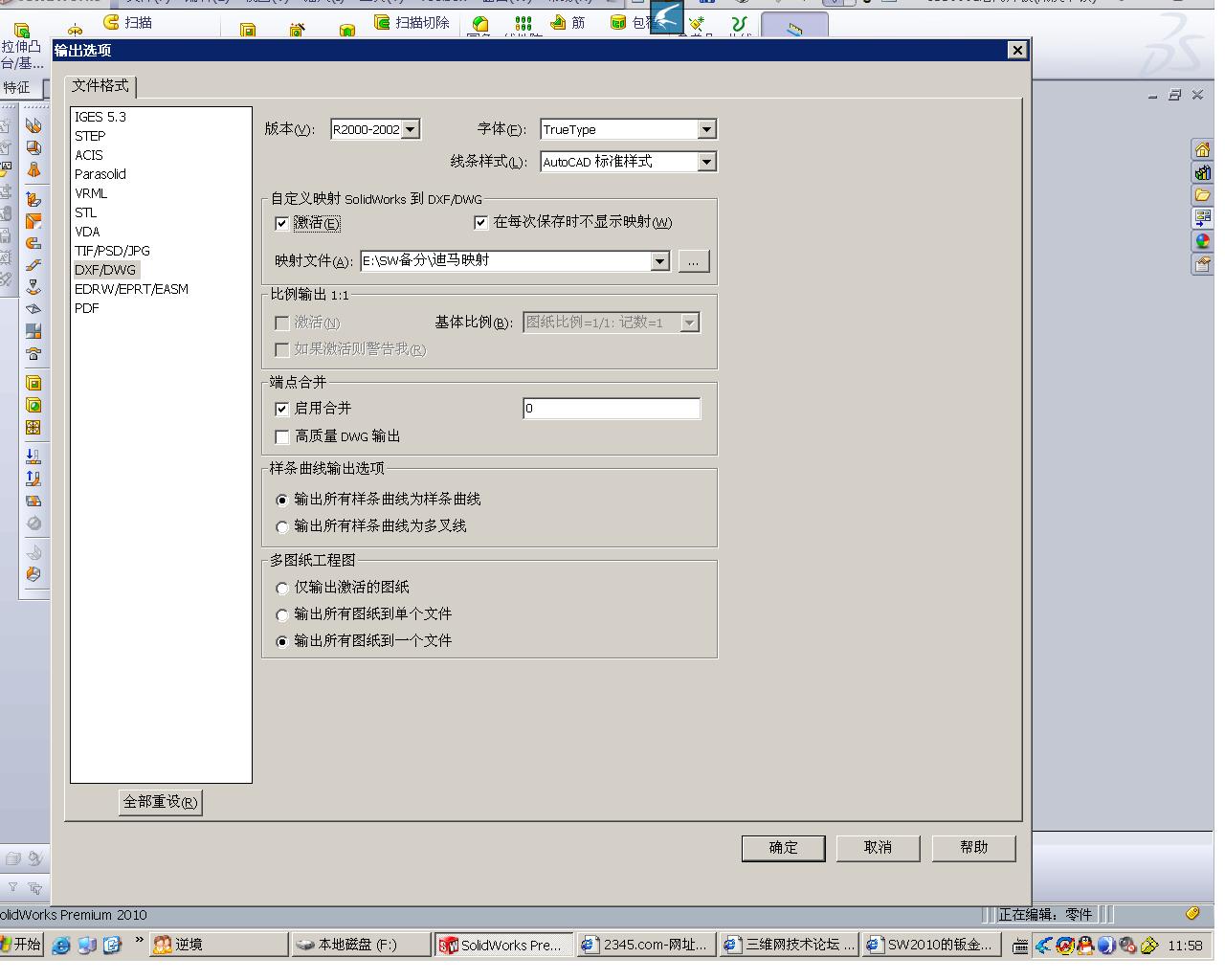

 楼主| 发表于 2009-12-22 11:59:22 | 显示全部楼层 来自: 中国重庆
为什么我的比例输出激活是灰的,不可选
 楼主| 发表于 2009-12-22 15:58:48 | 显示全部楼层 来自: 中国重庆
为什么我的比例输出激活是灰的
 楼主| 发表于 2009-12-22 17:00:07 | 显示全部楼层 来自: 中国重庆
没人回答,自己顶

 楼主| 发表于 2009-12-23 11:56:49 | 显示全部楼层 来自: 中国重庆
为什么我的比例输出激活是灰的,不可选,请高手解答.因为我工作中经常要展开钣金
