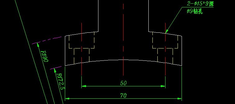

就是这两个沉头孔

旋转,切除,在切除,在旋转切除!!!

两种方法一个是像上面的几位说的在中心做为草图用旋转切除。还有一个方法就是底下那个R最后切出来
