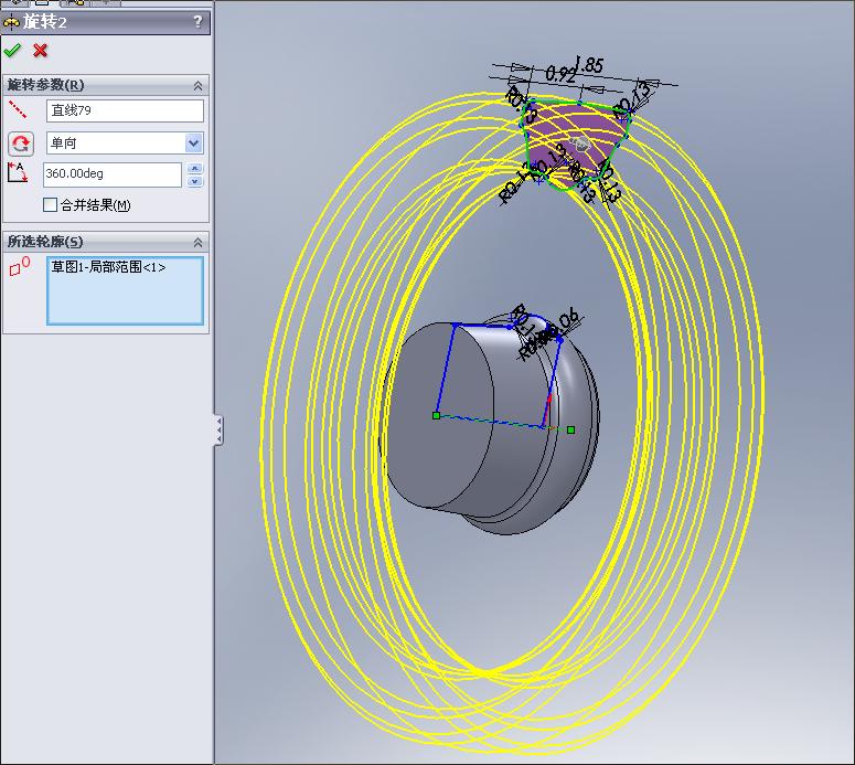

如图一
+ p$ n$ k. `% P5 h& }# u中心轴在草图上,不能旋转。

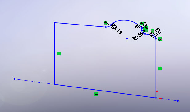

: C5 {* P. t2 j# m4 c; s* q: d图二) O; g: j( v4 n
中心轴偏离草图,可以旋转

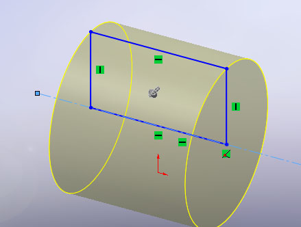

图三
. H3 c: B& O: B! S: K画了另外一个草图,中心轴在草图上,可以旋转。郁闷,高手指导下。, ^. ~  f3 q6 M5 L

发表于 2009-12-19 16:22:13 | 显示全部楼层 来自: 中国江苏南京
中心线处于实线区域的中间了,也就是说中心线两侧都有需要旋转的区域了,修改下中心线位置,或者加上合适的约束即可。

 楼主| 发表于 2009-12-19 16:29:02 | 显示全部楼层 来自: 中国江苏常州
沙发,我用图三中简单的图试验了下,无论中心轴在哪个位置都是可以旋转出来的。
发表于 2009-12-19 16:31:43 | 显示全部楼层 来自: 中国上海
只要把草图放大看看就知道了,你的轮廓线画到中心轴下面了
/ m- k  }( b+ Y$ A  K( E
. m+ t. [/ E8 @9 k$ ?8 x! a建议你下次画草图的时候劲量完全定义几何关系。

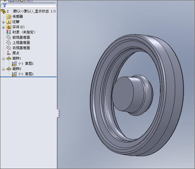

 楼主| 发表于 2009-12-19 16:42:24 | 显示全部楼层 来自: 中国江苏常州
谢谢楼上各位,这个问题好了,我在这个草图上面添加了另一个草图,又不能旋转了

发表于 2009-12-19 16:52:57 | 显示全部楼层 来自: 中国浙江温州
你这两个草图没有相交,只能一个一个的旋转了。

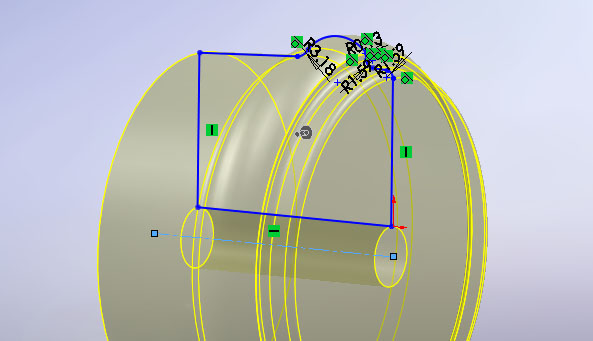

发表于 2009-12-19 17:40:01 | 显示全部楼层 来自: 中国上海
模型1:实线右端点与中心线有0.000028395距离.3 E4 Y& @1 N+ y' ~
" I. t, U. k" z2 v
模型2:上模型块中间两个R0.13圆弧与大圆弧都有两个交点.
; R3 G3 j# z+ u0 @6 }% [( g; t6 a) B
希望楼主今后注意模型草图中的细节.6 s# j& g) v! Y8 k! V2 t
3 L& P' B# _# D: w; [  g$ I, Z% A( Q7 x
另外答7楼,草图中有几块不连通的草图块.只要不相交,都封闭,是可以一次旋转完成的.

 楼主| 发表于 2009-12-21 15:15:08 | 显示全部楼层 来自: 中国江苏常州
谢谢楼上各位8 J2 `/ S: g# v
小弟总结了下,有以下结论:
# ]0 F7 n$ j$ U+ ^) O; w9 Q7 B) j1.中心线在轮廓上是可以旋转的。
3 E, M" |6 i+ k4 D$ B  n3 j2.中心线上方的区域是可以通过一次旋转完成的。( F2 |* z1 Q$ d% l$ f" ?4 @  W
3.一般出现不能旋转都是草图在中心线下方,或者草图开环引起的。. X+ u/ I& |: V. `: u) N' [
以上有什么错误请大家指正。
