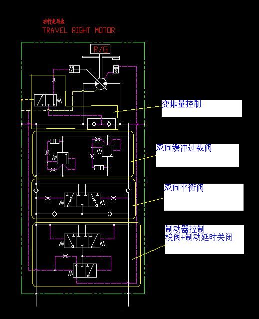

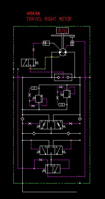

大家解释一下这个图,这是挖掘机的右行马达,看是如何工作的解释一下吧

要解释什么呢?这个应该是比较完整的一个行走马达和一些控制阀。有双向平衡阀,还有二次溢流阀,还有补油单向阀,还有取高压的梭阀,另这个马达是在压力高了以后自动变大排量的,具体型号我忘了,应该是A6VM的马达吧。你最好把这个图纸复制的全一点,少了好多根线,具体可以看看力士乐行走机械的样本,写的很详细。

各部分功能如下
华氏911 + 3 应助

4楼老师的图和说明让人一目了然,很明白,谢谢了。
