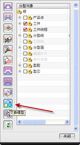

      我厂最近有批新模画3D,将近完成,客户却要更改几个产品.有的只是扣位加胶减胶,有的则是关系到PL的部分加减胶位.请问在UG自动分模里怎么快速的更改产品的更新?特别是关系到PL的,有知道的兄弟请指教一下,要不然就要全部重新来过了!

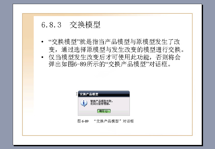

用分型里面的“交换模型”,大致步骤:交换模型--(加载新版本的产品模型)--编辑分型线+面及修补面---更新分型!

交换功能自动执行:抑制型腔型芯及相关的下游特征并处理无效的分型特征!!!不要想那么复杂,也不要停留在“问”,要大胆的动手去做,你要是担心搞砸了,就先做个备份,用备份去试,行就行,不行就重来!
