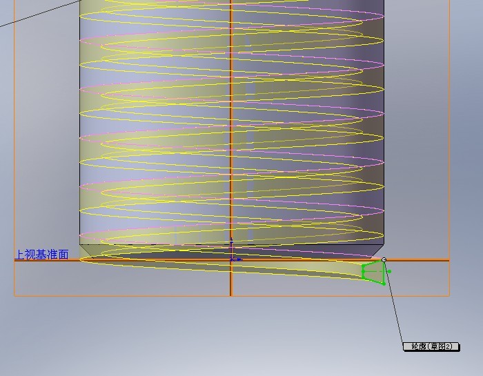

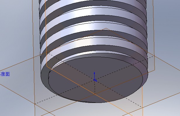

在螺旋线扫描中,凸出的这部分怎么解决?见下图:# a6 t' A* ?; C( ~- |. p" X) Q
谢谢赐教!

试着添加一个特征,  把螺旋线走完不行吗?
" `6 Q) J" M" a  使螺旋线和底边合并, 但是看你的螺纹做的好像有一点问题哦~/ K2 e  r3 W  W. T% t  a! j" c
  螺纹是这样做的?

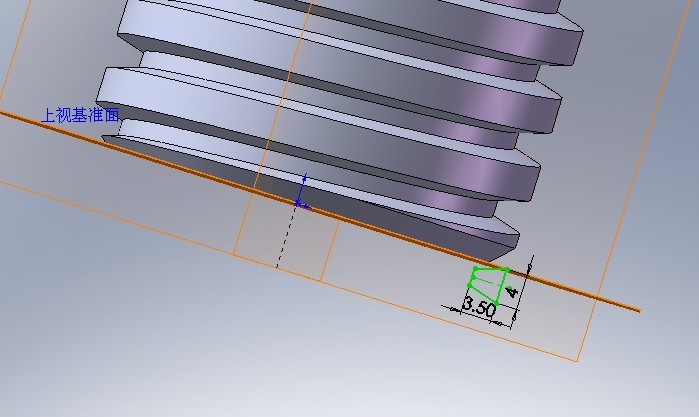

: p0 T1 X1 P- t1 v: ]  螺纹是这样做的? [/quot]在与螺旋线垂直的基准面上做了一个矩形,然后扫描切除的啊!?那应该怎么做?

做扫描截面时,让截面位置完全低于那个底面然后扫描就可以了。% V4 ]  c# ~2 ^

9 T& I# g/ t0 I由楼主的图可看出是扫描切除不适用这方法,4 W7 M( c! y6 s& c0 {4 _: c
% A  e: W# l% O5 b. ]5 _"做扫描截面时,让截面位置完全低于那个底面然后扫描就可以了。"% Z( ?( O  H5 r5 C, w
% `" @# b7 w) X6 ~* K4 t4 n" t. E
4楼是正解.

我看是螺旋线起始角度和截面位置有关系,不同截面效果不一样的,截面的基准面选好就可以了。
