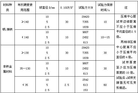

布氏硬度试样最小厚度与钢球的最小直径的关系?
发表于 2009-12-19 21:59:47 | 显示全部楼层 来自: 中国辽宁大连
请看GB/T231.1-2009金属材料布氏硬度试验第1部分:试验方法2 F' Q, |/ ~$ g
" l& ]5 [6 u+ b5 P7 Z的6.3条及附录的表B.1
发表于 2009-12-20 14:04:30 | 显示全部楼层 来自: 中国江苏常州
请那个高手上传一份对照表可以吗?
