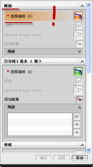

实体可以沿着导线扫描吗
发表于 2009-12-19 22:02:35 | 显示全部楼层 来自: 中国四川广元

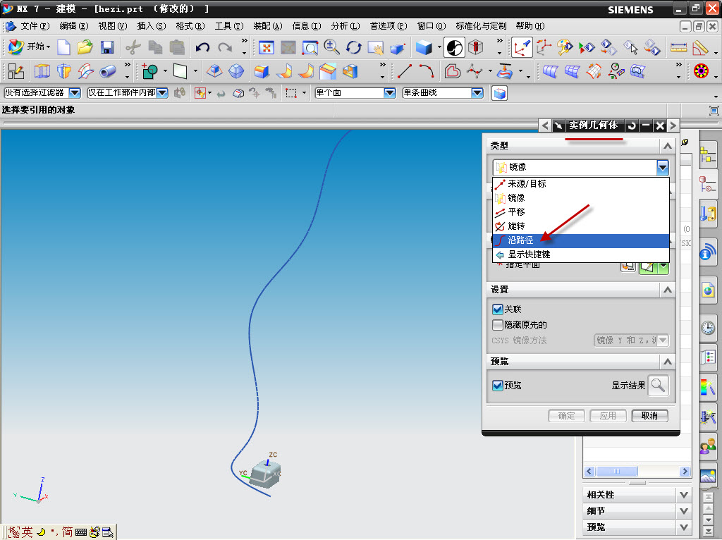

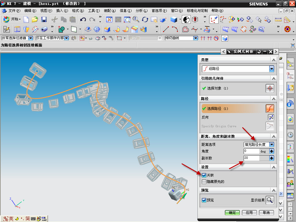

怎样可以把一个实体A 沿着一个轨迹做出很多个有间距实体A呢
发表于 2009-12-20 19:59:20 | 显示全部楼层 来自: 中国四川广元
beyond2009 + 3 应助
 楼主| 发表于 2009-12-21 22:11:29 | 显示全部楼层 来自: 中国浙江宁波
谢了,UG4.0怎么做呢
