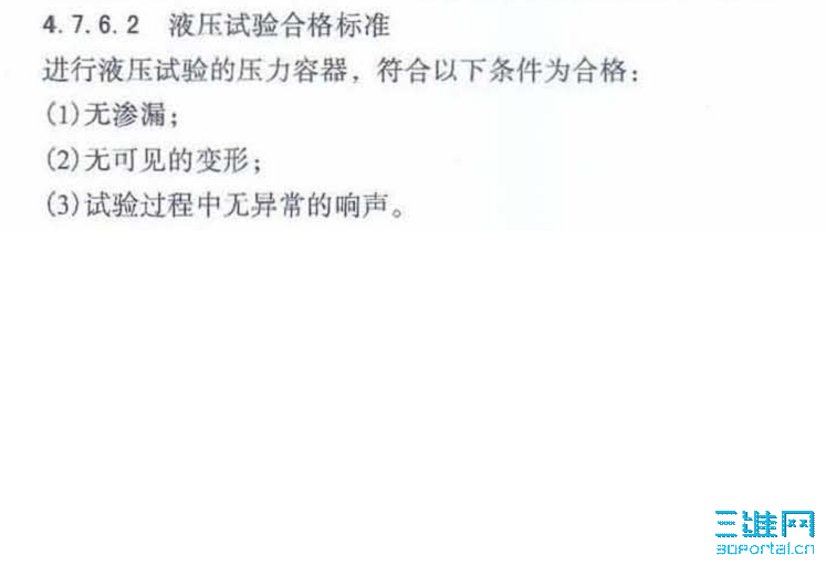

水压试验时,发现有渗水现场,但是压力保持30分钟,未降,压力试验算是合格吗?
3 _' x6 b% h# X  t5 ^
渗水的密封面处,周围有的人说是工装问题,工装不平,导致工装面与垫片结合不好漏水,法兰面没问题,如果你是质检的,这能算合格吗?

发表于 2009-12-20 12:13:31 | 显示全部楼层 来自: 中国江苏南京
不能算合格。
! X) h2 {1 n4 J+ v$ A《压力容器安全技术监察规程》第99条规定:" F# l6 u1 E+ Y5 P0 |
液压试验后的压力容器,符合下列条件为合格:
; x7 h8 @/ `+ m" V6 u1.无渗漏。
* ~, S3 C) ^9 p1 E( ^) l9 w1 ]2.无可见的变形。. J, ^1 B* w# n" A- }# i
3.试验过程中无异常的响声。
% o2 S  ~, O- t9 K( }/ M3.对抗拉强度规定值下限大于等于540MPa的材料,表面经无损检测抽查未发现裂纹。
/ A0 C+ j' x( \楼主的示例表明,除容器本体外,容器法兰连接的第一个法兰密封面也属《容规》监察范围,故不能算合格。

发表于 2009-12-20 14:21:47 | 显示全部楼层 来自: 中国北京
TSG R0004-2009固定式压力容器安全监察规程中4.7.6.2条有明确的要求。1 L* T" i  J( o& x
这种情况肯定不合格。
