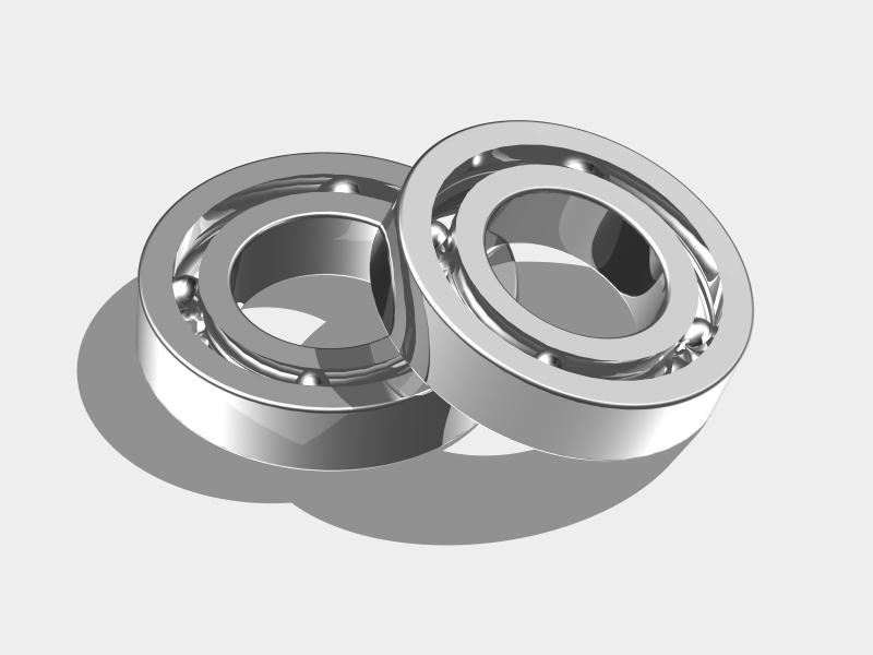

怎么调成不锈钢那样 有点像镜子一样 反光 这效果调不出来我

在PROE里面调不出来的,一般都是转到C4D里面去渲染的。

1. 打开零件,定向于视图AA。
1 l/ s0 c+ o& A- V2 S2.点击视图--显示设置--模型显示, 点击 着色 栏 ,把质量调到10# g0 k0 Y; u( Y: F5 o$ M4 O, }
3.点击视图--模型设置--渲染设置, 选择PHOTOLUX渲染器,质量最大,把以下的框除了天花板和墙壁外全部全选中。
& H: M# x9 X* o* ^; l4.点击茶壶按钮渲染就出效果了。

发表于 2009-12-22 09:52:42 | 显示全部楼层 来自: 中国浙江宁波
问一下老大阴影不能呀!

效果不错,学习学习 ' Q1 J& @5 t  o# _! I6 B
3.0是不是没有茶壶。我得点视图-渲染窗口才能出效果

在proe中调节是可以的
发表于 2009-12-22 14:05:59 | 显示全部楼层 来自: 中国福建泉州
proe中调节加亮就可以!!!!

回复 2# 大地勇士 的帖子
三楼这位兄弟是哪里调的,能调出倒影来,呵
