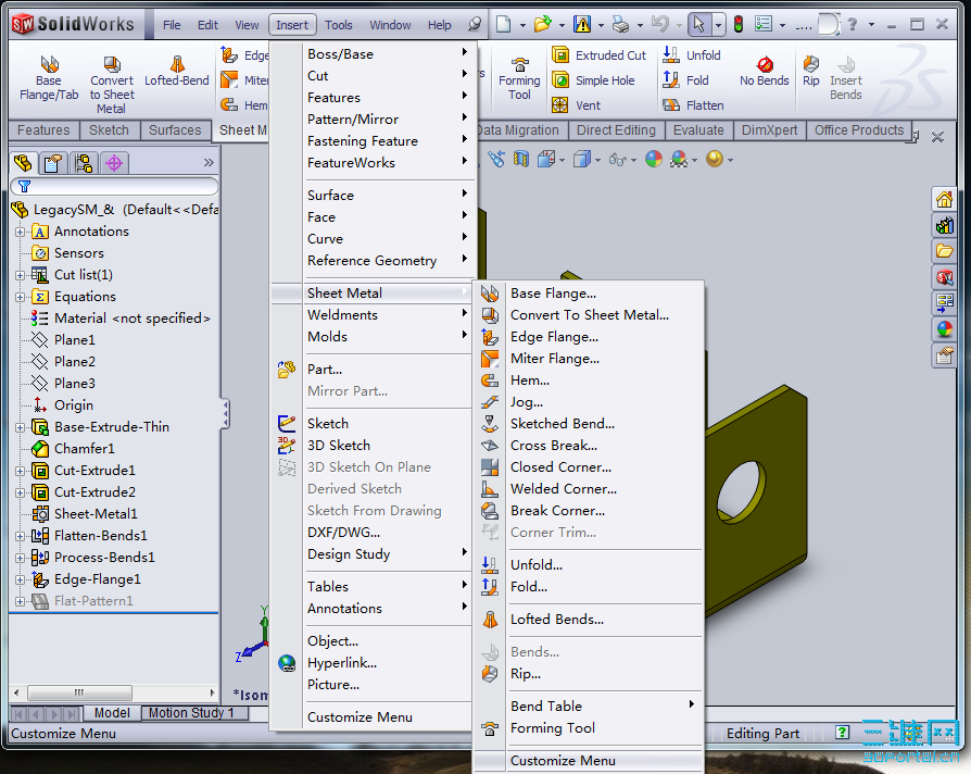

如图,这两个命令在哪里?中文名称是?) U% x; `" ~; w/ _; u0 C

看英语和图示应该是钣金命令
) s2 u0 i0 v% i/ i2 V一个是展开命令
5 D6 h- G& L. s) h' X! |5 j$ n一个是钣金命令
发表于 2009-12-20 08:30:01 | 显示全部楼层 来自: 中国河南安阳
一个是钣金,一个是展开,看英语应该是这个意思
发表于 2009-12-20 09:27:11 | 显示全部楼层 来自: 中国辽宁营口
发表于 2009-12-20 20:22:07 | 显示全部楼层 来自: 中国广东广州
一个是“展开”,一个是“折起”。
( y/ U! ~1 g1 w& M  ~' A用“展开”可以展开部分折弯,然后在通过折弯部位建拉伸切除特征,然后再用“折起”命令还原。

那和这两个图标有什么不同?
4 Y$ ~2 x- r) l6 e8 E- u2 T/ Runfold7 U$ x' ]% W) K3 i4 g+ _( P
fold

一楼附图里面的图标在钣金菜单的哪里?0 G6 b9 H4 p7 O( F% j: ~! \1 ~
总是找不到啊?

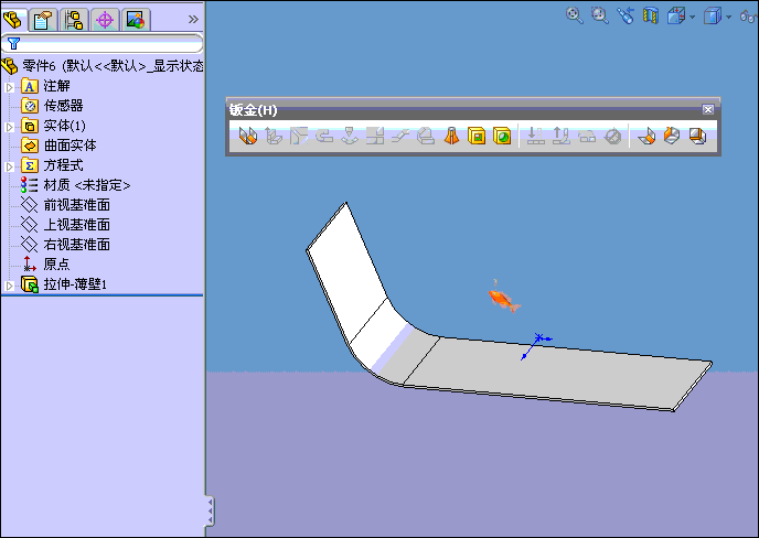

发表于 2009-12-20 21:55:08 | 显示全部楼层 来自: 中国江苏常州
右击——自定义,然后从命令窗口往外拖就是了

发表于 2009-12-21 17:33:36 | 显示全部楼层 来自: 中国江苏南京
从实体转换为钣金时会出现楼主说的两个命令
发表于 2009-12-21 17:55:36 | 显示全部楼层 来自: 中国北京
11楼正确,这是实体转钣金才有的。能自动消除和隐藏尖角等

原帖由 suning0127 于 2009-12-21 17:33 发表 http://www.3dportal.cn/discuz/images/common/back.gif
3 K7 O: V# [& R从实体转换为钣金时会出现楼主说的两个命令

发表于 2009-12-22 09:28:56 | 显示全部楼层 来自: 中国广东佛山
钣金命令只有在钣金特征时才会有!!!!

回复 1# 火狐| 的帖子
钣金零件自动生成的,不是命令

发表于 2009-12-23 10:39:28 | 显示全部楼层 来自: 中国山东烟台
没看明白,不是折弯展平命令啊!
