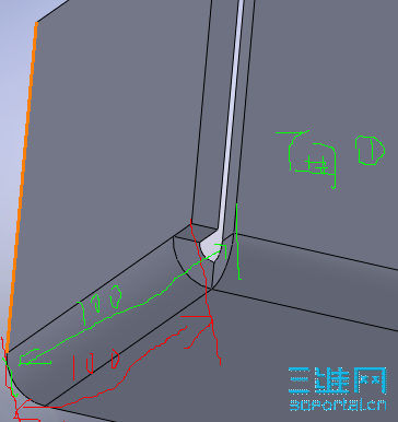

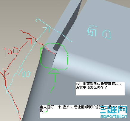

怎末解决破衣中!

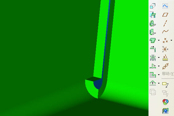

发表于 2009-12-20 22:13:43 | 显示全部楼层 来自: 中国广东广州
是不是这样的效果。。。。。

发表于 2009-12-22 13:56:47 | 显示全部楼层 来自: 中国福建泉州
把缺口加大看能 不能解决这样的问题
 楼主| 发表于 2009-12-23 19:52:08 | 显示全部楼层 来自: 中国江苏苏州
是这样七代火影 写了
七代火影正确 方法啊 是不是展开在切除的????

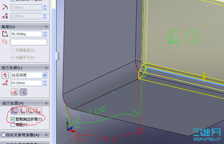

发表于 2009-12-23 20:02:22 | 显示全部楼层 来自: 中国广东广州
原帖由 chkbq 于 2009-12-23 19:52 发表 http://www.3dportal.cn/discuz/images/common/back.gif: I& m! G6 k. Z2 S. T1 a
$ @% }- Q6 W& l$ S/ V
* u( E4 h, c' O, d/ s直接切除就可以了,不用展开,在SW是自动切除,但在PROE就得自己切了/ l+ h4 }' A9 K/ m
4.0PART你看看。
