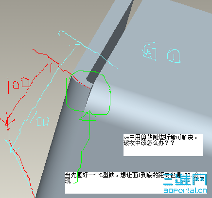

[求助] 简单又迷惑人的问题
发表于 2009-12-20 13:47:10 | 显示全部楼层 |阅读模式 来自: 中国江苏苏州
有高手吗???????

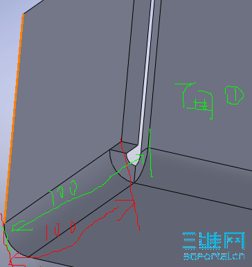

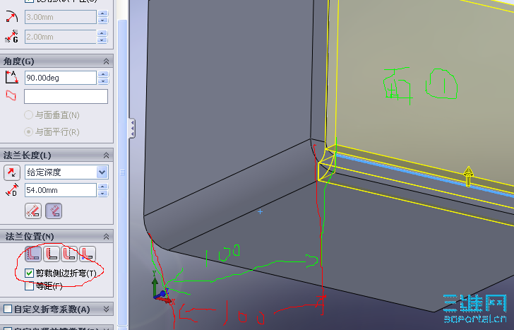

这是选择了释放槽为撕裂型。2 E& F8 u5 A- ^6 A, W  C1 P/ m
这种情况当板料比较薄可以折弯起来,如果板料比较厚,可以在平板模型中在角部添加工艺孔。
