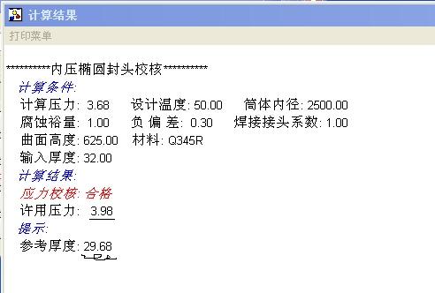

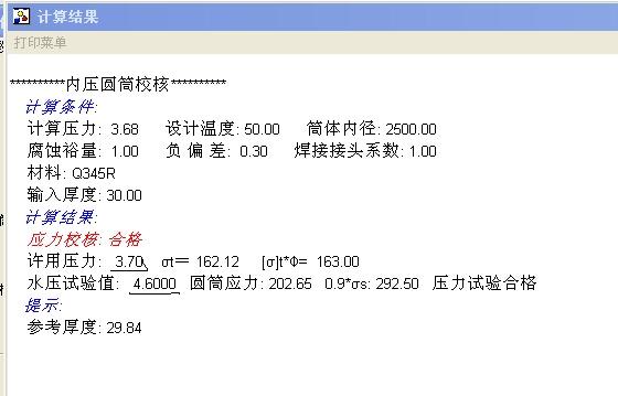

筒体封头的许用压力是指该厚度下可加载的最大压力吗?许用压力可以小于试验压力吗?如果小了,像封头能否产生失稳现象?
发表于 2009-12-20 16:18:23 | 显示全部楼层 来自: 中国山西运城
筒体封头的许用压力是指该厚度下允许的最大工作压力,而不能说成是加载的最大压力。最大允许工作压力可以小于试验压力。这里的前提是受内压的封头,不会出现失稳现象。还有安全系数来保证。
