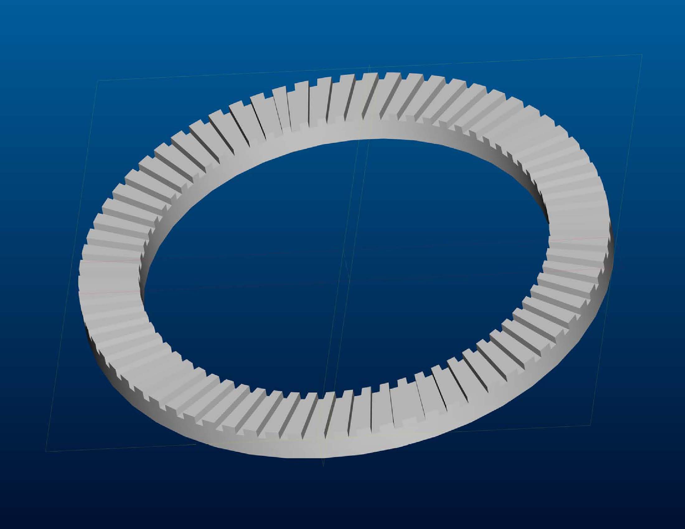

大家好。我有个零件如下图,72齿形,槽宽是4mm,加工深度也是4mm,外径200mm.内孔160mm.! {7 i1 c% S# g  A$ S! u/ E
用Mastercam + d; F$ m+ a9 {+ Y
怎样编程。。

选把合适的刀,用2d的contour加工就行把

呵呵,MC做这个两分钟就完成了,要求不高的话,2D轮廓加工,然后旋转阵列就OK。如果要求高的话,2D轮廓侧面留余量,然后再做两个光侧面的精光刀路,再一起旋转阵列。
