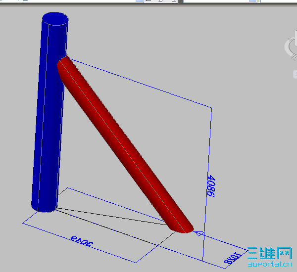

长度3049宽度1028高度4086,下面管口对齐长度的直线,上面管口要旋转才可对齐直柱,请问要旋转几度?该怎么算?谢谢。 2009-12-20 18 33 21.png

回复 1# low6588 的帖子
不需要计算,旋转时使用"参照(R)"选项

发表于 2009-12-21 11:50:18 | 显示全部楼层 来自: 中国江苏南京
也可绕蓝色件轴线,顺时针旋转arctan(1028/3049)度
 楼主| 发表于 2009-12-21 17:16:46 | 显示全部楼层 来自: 马来西亚
感谢楼上的大大赐教,正学习中,如不明白再来发问,在此谢过。请问版主"参照(R)"该在什么选项找?6 `# V* G' F) b& R) R

发表于 2009-12-21 19:21:59 | 显示全部楼层 来自: 中国
回复 7# low6588 的帖子
运行"旋转"命令,按命令行提示操作
