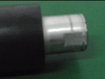

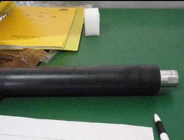

小弟近日要在万能摇臂铣床(M4)上加工一轴类零件。由于此类零件没加工过,来问问怎么加工?4 _6 A4 F& A% G* {  G
加工内容主要就是:: l. s' y4 n! o
1,在空心管的2边开5mm作用的开口槽。
% m3 b, U4 P! y3 R8 v9 \; h2,在空心管的1边上面,上下对等,铣削1mm深度平面。
( H+ o. }0 R* o1 v% |7 N- ~问:- k, m: D" x5 [2 h% X3 Q) }2 |
1,在M4小机床上,开槽用几MM的什么样的铣刀?5 U/ A! W: c& b2 S/ O" i
2,由于工件较长又是圆柱型,台虎钳夹上去,2边切削可能会抖动,采用什么夹具固定比较好。
8 d1 z5 V5 u2 J/ }3,在空心管一头上,铣削上下对等的平面用什么铣刀,怎么加工比较好,快。

i不用什么夹具,直接用压板压在工作台上就行了
 楼主| 发表于 2009-12-20 21:21:12 | 显示全部楼层 来自: 中国上海
用什么压板?平的还是?,压板压的话保证平行度,做起来不是很麻烦?圆的东西压的住么?
发表于 2009-12-20 22:02:00 | 显示全部楼层 来自: 中国广东佛山
难道你的铣床工作台上没有槽?直接压槽里不行么?

用台钳装夹时在两面一边增加一块硬木这样就不会颤了!

第2个问题怎么加工比较好?用什么刀具
发表于 2009-12-26 11:20:50 | 显示全部楼层 来自: 中国山东威海
用两片三面刃铣刀

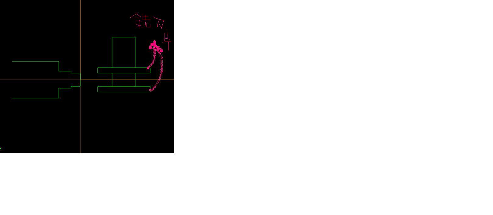

第3个问题!找两片铣刀片如图,中间加个套铜就可以一次铣上下两个面.
