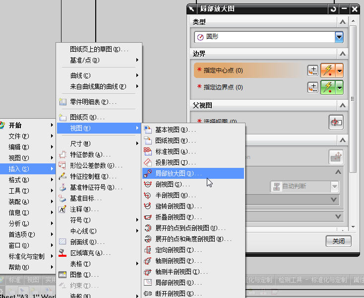

请问各位,6.0的制图模块有没有局部剖视图和诸如A B C D 等等的方向视图呀?
4 ?& ?' T% L4 R, q# J9 ]  a9 n. \1 ]我在制图的时候怎么没找到呀?
发表于 2009-12-21 09:40:18 | 显示全部楼层 来自: 中国山东济南
局部剖或者局部放大视图有专门的命令,方向视图没有专门的命令,可以用投影视图作出所需方向的投影图,用边界视图调整视图大小,至于箭头和标识字母,需要手动做。

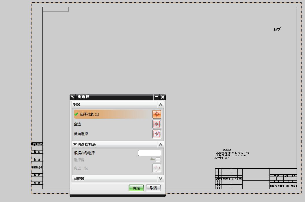

谢谢你的回答,我还有一个问题想请教你,就是6.0是不是没有删除图纸页这个选项呀?我找了很长时间没有找到
发表于 2009-12-21 20:09:16 | 显示全部楼层 来自: 中国山东济南
这个问题也好解决,直接用标准杆工具条中的删除就行
