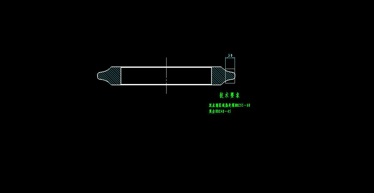

求教用什么办法达到热处理要求。材料为H13: t. d; e& W: H) N) Q) Z$ L3 Q

外内径都没标尺寸,如果不是过大,用高频淬火是可以达到热处理要求的
发表于 2009-12-23 11:33:38 | 显示全部楼层 来自: 中国上海
高频淬火没问题。
