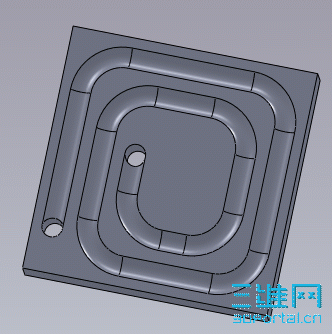

此腔体(厚10mm)用一个长宽一样厚2mm的薄板将其密封(材料均为黄铜),密封后留有进气口和出气口,气体只能沿腔体内部的槽流动,相邻槽也不能串气,腔体起到气阻的作用。焊接方法是:电炉里盛满熔化的锡水,温度280度,将腔体面和薄板的一平面同时沾满锡水合并。黄铜表面用盐酸处理,平面度好!问:为什么此方法焊接后,堵住出气口,用20kpa气压对腔体试漏,总是漏!

焊接的时候是同时平面粘上?这样的话,锡水里含有的气泡没法逸出,会留在焊缝处形成气孔,密封性会受影响的,

fengshi你好!这个东西本来就是一个气腔啊!漏主要是应该为焊接缺陷,没有焊好!主要是 不清楚这方面的工艺参数 !
