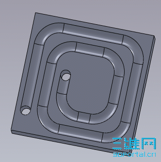

此腔体(厚10mm)用一个长宽一样厚2mm的薄板将其密封(材料均为黄铜),密封后留有进气口和出气口,气体只能沿腔体内部的槽流动,相邻槽也不能串气,腔体起到气阻的作用。焊接方法是:电炉里盛满熔化的锡水,温度280度,将腔体面和薄板的一平面同时沾满锡水合并。黄铜表面用盐酸处理,平面度好!问:为什么此方法焊接后,堵住出气口,用20kpa气压对腔体试漏,总是漏!

漏主要是应该为焊接缺陷,没有焊好!主要是 不清楚这方面的工艺参数 !& x) H9 _+ Z7 ]+ \' W" k8 h4 {
此种焊接方法应该类似金属浴钎焊!

金属浴钎焊
由于你采用的是金属浴钎焊:先将工件侵入钎剂溶液中,取出干燥后再侵入熔态钎料中,由于钎料表面氧化及母材溶解,应注意钎剂溶液的纯度。

接上
其实你这个结构,个人觉得没必要采用金属浴钎焊,成本太高了,而且焊接的可靠性不好控制,且钎料消耗大,成本较高,个人觉得可以改成盘管与板料焊接结构,有可能达到你的预期效果。

0 a. m0 S& Z% {* W2 X4 Q7 _7 S你好!由于空间小,不好盘管,不好对接等原因,只能这样做!工件大小60*60mm,最窄焊接处1.75mm
