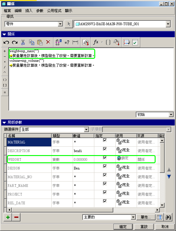

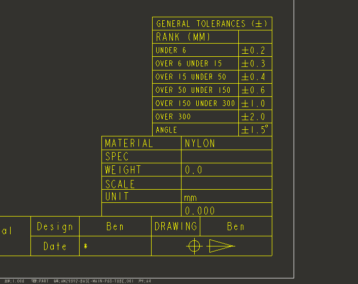

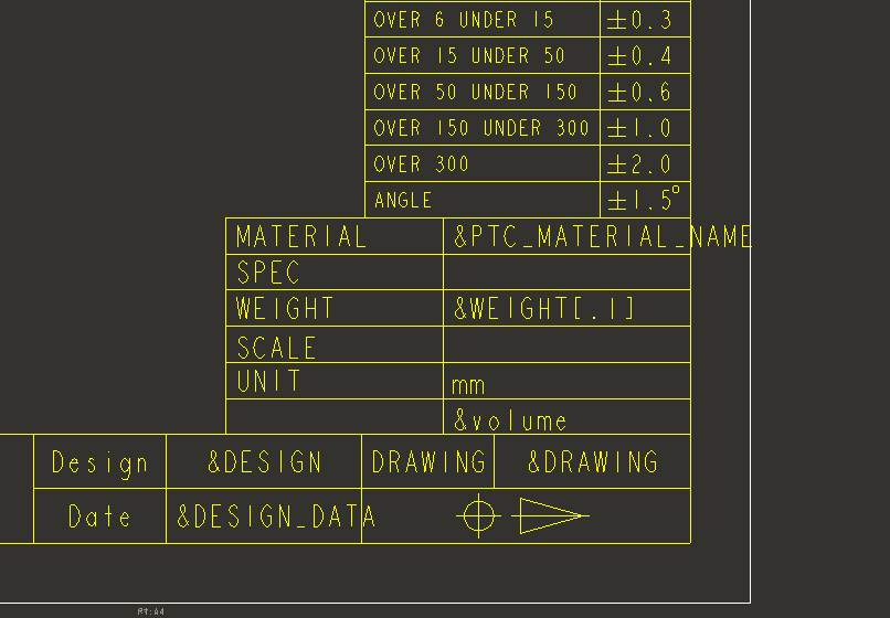

我在part裡面關係已經定義好 weight=mp_mass("")
% J9 b# c8 e8 j) M/ f然後在format裡面設定 &weight[.1] 後,卻無法正確顯示重量。永遠都只有顯示 0.00
" r- _: n& A# ~9 B2 M/ ]5 v3 D但是材料的部份顯示是正常的。6 A5 D% S# o0 [1 i- L
請問是那個環節出錯了呢?2 M3 @" M8 t1 v3 o: F1 n7 C1 [- Y# Q& k
snap000103.jpg ) h! d7 C) m3 B9 J" X
snap000104.jpg 3 R* N. _9 S9 T3 D) j

方法1: 分析--模型--质量属性, 然后再生2次," J" y) s+ b, A+ A! K3 n" C" N
方法2: 定义weight=pro_mp_mass

 楼主| 发表于 2009-12-21 10:45:44 | 显示全部楼层 来自: 中国台湾
再生兩次就可以了,感謝您的幫助。
4 i+ ]# w  p. n( B9 S8 G, ~不過為什麼要再生兩次?
: J. v. ^: g7 J- E. W9 V另外他不讓我設定 weight=pro_mp_mass

3 y& o. K- D+ C1 J: S' U- \3 V0 G  W先定义参数 weight,  再写weight=pro_mp_mass ; h- X8 `3 _! ^5 e/ H5 C* v; L5 g
$ S, x7 A% F( ~! [0 W* U
其实这个关系你可以不定义, 在工程图里直接填写&pro_mp_mass [.1]

喔,抱歉  我是打成  weight=pro_mp_mass("") 他不讓我定義
. ^+ S; G3 {9 O3 L5 R另外我在工程圖裡面直接填寫 &pro_mp_mass [.1]  一樣是要再生兩次。
