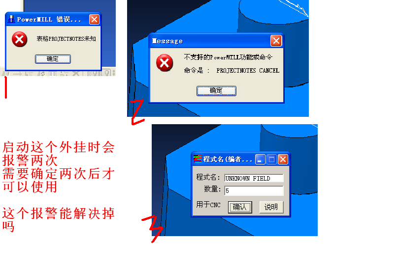

 楼主| 发表于 2009-12-25 22:34:01 | 显示全部楼层 来自: 中国广东东莞
回复 13# kingdesign123 的帖子
多谢kingdesign123大侠重新上传  不过这个外挂有点问题   会报警  不知道能否解决这个问题
发表于 2009-12-26 11:25:22 | 显示全部楼层 来自: 中国江苏苏州
你的是什么版本,我是按9.0编写的,我的没有问题的啊.请加我QQ598995291
