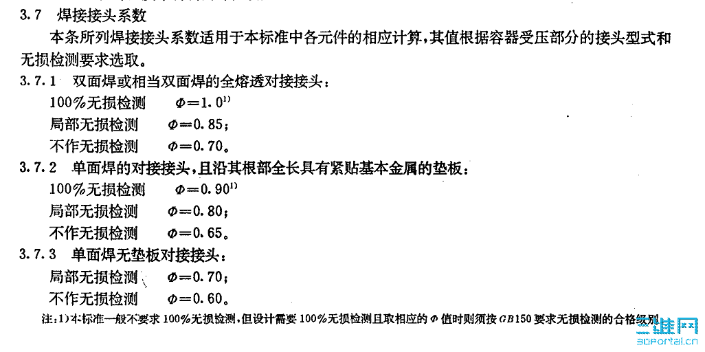

[已解决] 常压容器探伤标准10%焊接系数是多少?
发表于 2009-12-21 09:27:43 | 显示全部楼层 |阅读模式 来自: 中国浙江温州
常压容器探伤标准10%焊接系数是多少?50m3的
( W# C" g6 a" E. Y# C( y
! ^; J* r+ ?* k  _5 U[ 本帖最后由 hjl6025 于 2009-12-24 08:17 编辑 ]
 楼主| 发表于 2009-12-21 10:51:22 | 显示全部楼层 来自: 中国浙江温州
呵呵自己解答了  0.85   继续
发表于 2009-12-21 11:32:06 | 显示全部楼层 来自: 中国北京
JB/T4735标准中规定为0.85.
发表于 2009-12-23 15:48:37 | 显示全部楼层 来自: 中国上海
局部无损。0.85
